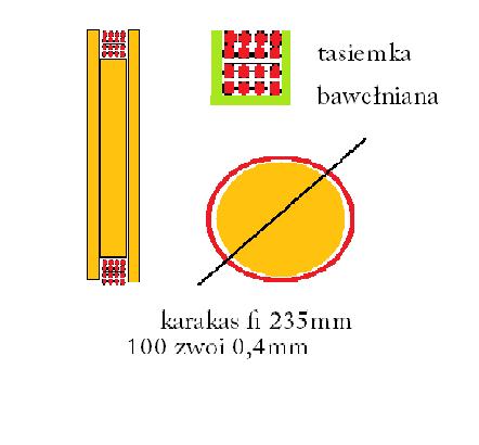

Mam spory problem.
Potrzebuję nawinąć cewkę o średnicy 235mm i przekroju prostokątnym.
Posiadam kopyto, z którego chcę ściągnąć gotową cewkę. Problem tkwi jednak w impregnacji. Lakier nitro nie za dobrze złapał wszystkie zwoje i przy zdejmowaniu kicha.
Kopyto jest drewniane, więc całość owijam folią z worków na śmieci, ażeby nie zapaskudzić kopyta. Folia jest naciągnięta w zadowalającym stopniu.
Żywica dała lepsze rezultaty (drut przechodził przez naczynko ze spoiwem, więc był cały równomiernie pokryty) jednak znów przy ściąganiu niektóre z bocznych zwojów zaczęło się odklejać. Czy jeśli zastosuje bawełnianą tasiemkę, którą wsunę w kopyto i przesączę żywicą efekty będą zadowalające (tj. wszystko będzie się trzymać) - na zdjęciu zaznaczyłem na zielono?
Może ktoś ma jakieś pomysły jak to lepiej zrobić ?
edit.Właśnie ściągnąłem cewkę zalewaną tylko żywicą . Ponownie porażka.
Musi być coś co zabezpieczy zewnętrzne zwoje przed odklejaniem się.
pozdrawiam

pukury
- Posty w temacie: 3
- Posty: 7902
- Lokalizacja: kraków
witam.
chciałem odpowiedzieć na elektrodzie - ale szalony moderator wywalił temat do kosza .
pewnie chodzi o jakąś wykrywkę .
robiłem trochę cewek do wykrywaczy i miałem podobne problemy .
ponacinałem sobie co kilka cm szablon i po nawinięciu ( przed zalaniem ) powiązałem nitką .
to raz - dwa - zrobiłem do samego zalewania inny szablon.
coś jakby kółko wyfrezowane w sklejce i tak było najlepiej .
uzwojenie do " szparki" , żywica i poma próżniowa .
wychodzi beton .
pozdrawiam .

klasyka zalewania żywicami to separacja formy - posmaruj jakimś szuwaksem typu metylosilikon - olej lub pasta, cokolwiek. Albo na gorąco impregnacja świeczką.
Druga sprawa to po związaniu żywicy wyjmuj formę z cewki a nie cewkę z formy - bok możesz zrobić odkręcany wkrętami do drewna a środek z kilku kawałków tak abyś mógł po kolei usuwać je ze środka aż do wyjęcia/ wyluzowania całkowitego cewki.
Wtedy bez kłopotu utrzymasz nawój w całości nawet przy słabym jego przesyceniu.

Dokładnie chodzi o wykrywkę
Mi chodzi właśnie o to aby zdjąć gotową cewkę o przekroju prostokąta.
Wszystko jest ok, tylko zawsze jeden lub dwa zwoje na boku cewki się odkleją. Masakra.
Właśnie schnie mi "korytko" z laminatu (to co oznaczone na zielono na obrazku). Zobaczymy co z tego wyjdzie.
Jutro spróbuję zrobić jak wcześniej (tj, zalać tylko żywicą zwoje) i podłącze pod próżnię . Myślę, że -0,9 bara starczy.
p.s. Jakie konkretnie kolega wykrywki konstruuje ?

Mój kolega który zajmował się budową wykrywaczy też miał problem z uzwojeniami sąd , wspominał mi o firmie w Krakowie która sprzedaje drut nawojowy w podwójnej izolacji ,jedna z nich to izolacja termoutwardzalna. Po nawinięciu takiej cewki autotransformator załatwiał wszystko.
Wejdź na . http://www.exploracja.cyberdusk.pl/phpbb2/ i napisz do pana o niku ALL to specjalista w tej dziedzinie pewnie pomoże.

Podczas nawijania drutu występuje naturalne zjawisko zaciskania się zezwoju na formie. Dla tego forma musi być twarda. Najlepiej, żeby dno szpuli było lekko stożkowe, co ułatwi wyjmowanie. Drut przed pokryciem żywicą musi zostać odtłuszczony. Oczywiście używamy żywicy epoksydowej, która ma mniejszy skurcz od poliestrowej. Podczas przesycania dobrze jest podgrzewać formę np. suszarką do włosów.
