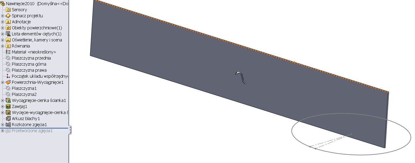

Post napisał: Blumen7 » 12 mar 2010, 12:06
Szkic 2 mam nawinąć na powierzchnię walcową tak aby oś promienia była wspóliniowo z pkt przecięcia okręgu z linią przerywaną pod katem 7 stopni ze szkicu 1 . Nastepnie z promienia R i lini 20stopnie(szkic 2) mam wyciągnąć powierzchnię prostopadła do płaszczyzny 2. Z pozostalych lini w szkicu 2 mam utworzyć powierzchnię prostopadlą do płaszczyzny 1.

Post napisał: bildder » 12 mar 2010, 13:13
Co Cie finalne interesuje? Szkic po transformacji na plasko?
Jaka to wersja SW (2008,2009?)

Post napisał: Blumen7 » 12 mar 2010, 23:58
SW works wersja 8
Rysunek mam na płasko, zarys na szkicu muszę nawinąć na powierzchnią walcową
Problem w tym , że konstruktor nie określił się dokładnie, od paru dni experymentuje i prubuję zgadnąć co "poeta" miał na mysli
