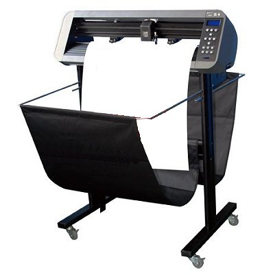

Post napisał: Piotr Rakowski » 11 mar 2010, 14:22
Firmy Creation z serii GS na 32-bitowym ARM-ie 9. Wychodzi mi cena w granicach 3900 zł za ploter z OPOSem o szer. 700 mm. Jest to pierwszy ploter z gniazdem na karty SD, dzięki którym można ciąć pliki bez konieczności podłączenia do komputera.

Piotr Rakowski
Posty: 2173
Post napisał: Piotr Rakowski » 11 mar 2010, 16:31
Maszyna w pełnej okazałości. Ja mam ją bez podstawy i kosza na wycięty materiał.
