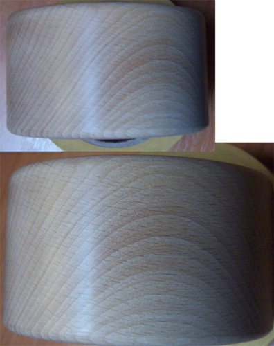

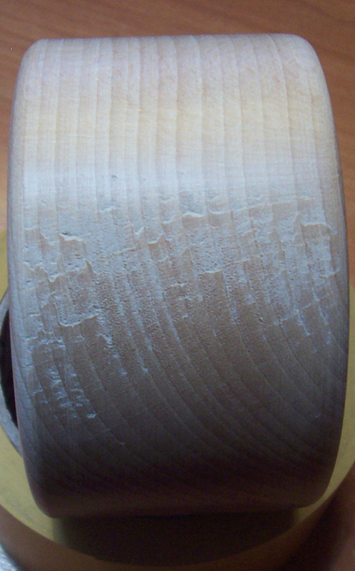

Podczas toczenia od czoła w poprzek włókien pojawiają się wyrwania w materiale.
Toczenie odbywa się od czoła nożem prostokątnym , zaokrągliłem jedną krawędź żeby łagodniej brało ale wyrwania nadal są. Jakiego kształtu nóż powinienem mieć ?
Wyrwania oczywiście pojawiają się tylko w poprzek włókien reszta jest ok.

Albo masz gdzieś luzy na tokarce albo złe kąty noża i nie zaokrąglaj za bardzo bo drewno się skrawa a nie skrobie(buk powinien się toczyć dobrze nawet w tym układzie słoi)

mnie to wygląda na nóż (może jest za wysoko ) - lub za małe obroty .
w miejscach twardszych się ślizga - a potem " wpada " w materiał .
