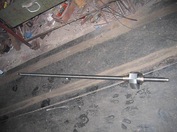

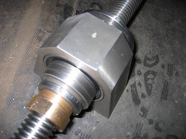

Ja zrobiłem to tak. Gwint szlifowany 36X6mm 1500mm.
Obraz 303.jpg (49.3 KiB) Przejrzano 3125 razy
Obraz 300.jpg (42.86 KiB) Przejrzano 3112 razy

Tomek155 pisze:Ja zrobiłem to tak.
Czy mógłbym prosić o więcej informacji? Rozumiem że jedna nakrętka trapezowa ma nacięty z zewnątrz gwint metryczny i wkręcana jest w tulejkę na której siedzą 2 łożyska? Na zewnątrz tulejki znowu nacięty gwint metryczny na który nakręcony jest pierścień trzymający łożysko w obudowie (czy to są 2 szt 3207?) Jak kontrowana jest nakrętka trapezowa kasująca luz? I jak zamocowane jest koło pasowe?

Post napisał: Tomek155 » 07 mar 2010, 20:50
ojmarek pisze:Czy mógłbym prosić o więcej informacji
Na zewnątrz obu nakrętek trapezowych zostały wykonane gwinty z czego jedna jest wkręcona na stałe w łożyskowaną tuleję a druga służy do regulacji luzu i jest kontrowana nakrętką. Co do łożysk to nie pamiętam ich oznaczeń bo ta obudowa została wykonana dość dawno temu. Koło pasowe jest mocowane na kołnierzu z prawej strony i przykręcane śrubami.

Post napisał: ojmarek » 09 mar 2010, 18:34
Tomek155 pisze:est wkręcona na stałe w łożyskowaną tuleję a druga służy do regulacji luzu
Fajne. Nie ma kłopotu żeby to złożyć? Najpierw są wkręcane obie nakrętki a potem zespół nakręcamy na śrubę ?
Tomek155
Posty: 298
Rejestracja: 17 gru 2008, 14:23
Lokalizacja: Olkusz
Post napisał: Tomek155 » 09 mar 2010, 19:59
ojmarek pisze:Fajne. Nie ma kłopotu żeby to złożyć? Najpierw są wkręcane obie nakrętki a potem zespół nakręcamy na śrubę ?
Nie ma problemu ze złożeniem. Najpierw wkręcasz nakrętki w tuleję łożyskowaną a później nakręcasz całość na śrubę. Wszystko bardzo ładnie pracuje i nie ma najmniejszego problemu ze złożeniem i późniejszym kasowaniem luzów. Dokładność wykonania elementów musi być bardzo duża by później wszystko obracało się prosto i nie wprowadzało niepotrzebnych drgań i wibracji. Co wbrew pozorom nie jest takie proste.
