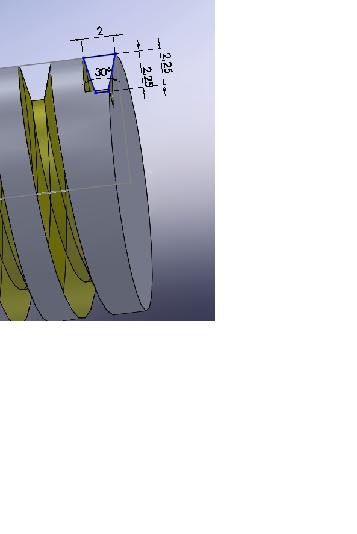

Witam wszystkich mam takie pytanie czy taka forma wykonania gwintu trapezowego jest poprawna ? gwint trapezwoy 16x4 Z góry dziekuje za odpwoiedz

Wykonaj gwint w/g tabeli i będzie OK.

tzn mam rozumiec ze sama forma wykonania poprawna jedynie wymiary dobrac z tabel?

Post napisał: bildder » 04 mar 2010, 10:09
NIE jest poprawana!
Nalezy wykonac wyciecie obiektem brylowym a nie szkicem :!:
A jaka jest roznica to sie przekonasz jak nalozysz dwie czesci na siebie...

kurka a mogłby ktos mi podać maly przepisa na to bo ze szkicem idzie ale z bryla ciezko

Post napisał: kaleena » 04 mar 2010, 14:40
W SolidEdgu robię to wycięciem śrubowym, rysując trapez (przekrój gwintu w/g norm - wymiary wew. lub zew.) i wskazując oś obrotu (oś gwintowanej części), wpisując odpowiedni skok, nakrój prawy lub lewy i tyle.

Post napisał: omm » 05 mar 2010, 08:52

Post napisał: kaleena » 05 mar 2010, 10:21
Raczej nie. W fotce kolegi WZÓR nie ma średnicy podziałowej. Szkic narysuj przed walcem, żeby śruba się "wkręcała".
Tu jest mały programik:

Post napisał: bildder » 05 mar 2010, 12:52
Kaleena, ciekaw jestem czy sprawdzales jak to z tym wycieciem szkicem w SE... Bo w SW oczywiscie jest taka mozliwosc, tyle ze szkic nie ma grubosci, i w kazdym punkcie sciezki jest male przeklamanie na przekroju. Dlatego od kilku wersji wstecz jest mozliwosc wyciecia obiektem bryloym co w 100% odpowiada rzeczywisyemu modelowi.

Post napisał: omm » 05 mar 2010, 13:06
ale cos z ta bryla to nie dziala ona ma sie znjdowac centralnei na walcu czy musi byc odsunieta ehhh
