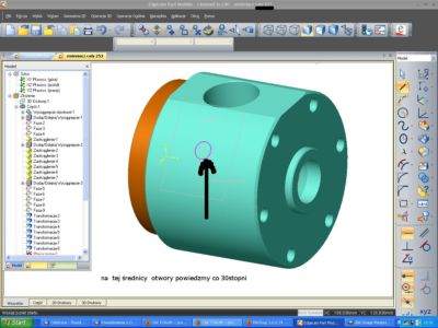

Witam, mam narysowaną w Part modeler bryłę i na jego obwodzie śr, fi 300 chce narysować 12 otworów fi 16 co 30stopni przykładowo zaznaczam płaszczyznę na jego obwodzie rysuję okrąg i wyciągnięcie przez odejmowanie wychodzi jeden otwór i teraz co dalej żeby przekopiować go na następne ? albo jakaś inna metoda próbowałem przez obrót 3D ale wychodzą wtedy zaślepione jeżeli ktoś z was robił takie rzeczy to proszę o pomoc w narysowaniu tego chętnie podeślę moje złożenie do przeglądu.

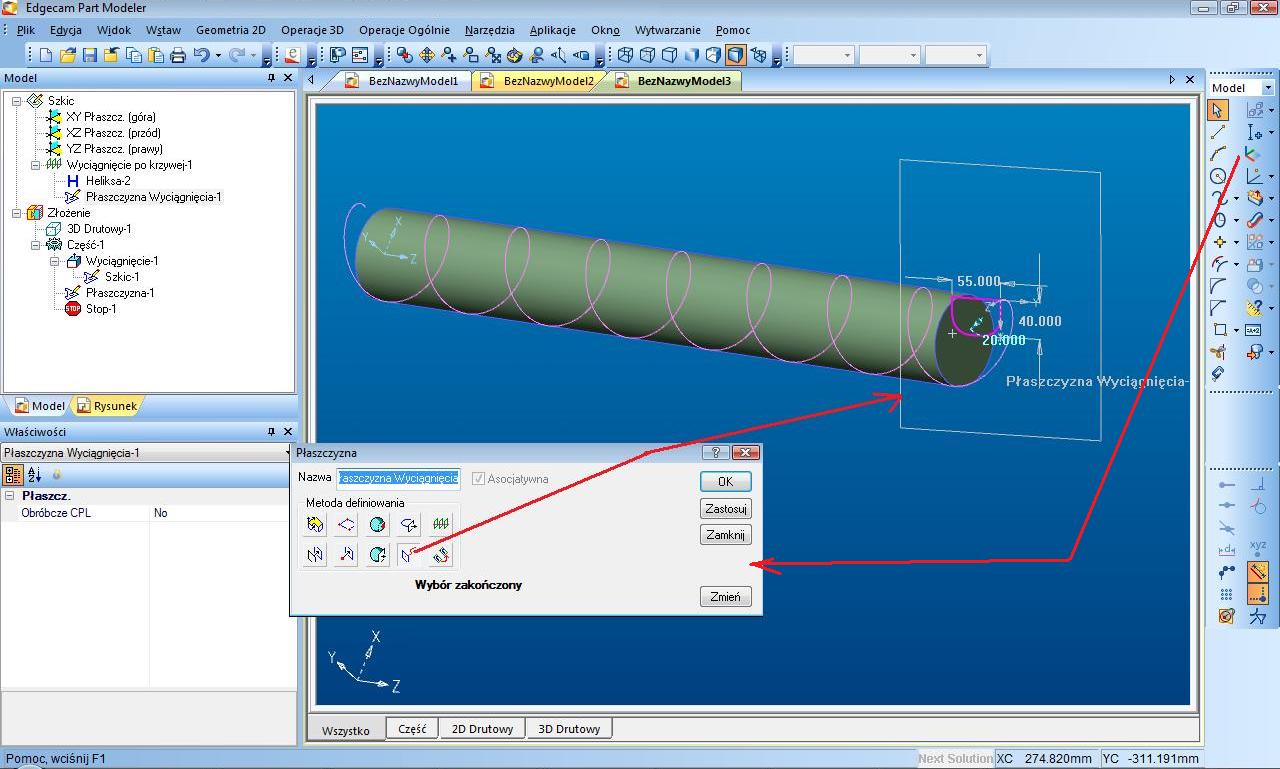

Jeszce jedna rzecz narysowanie ślimaka przez wyciągnięcie po krzywej jak to się robi?

Co do pierwszego tematu kopiowania otworów to dołącz plik bo za bardzo nie widzę jak to ta Twoja bryłka wygląda i gdzie mają być te otwory. Wrzuć jakiegoś poglądowego jpg i pomyślimy.

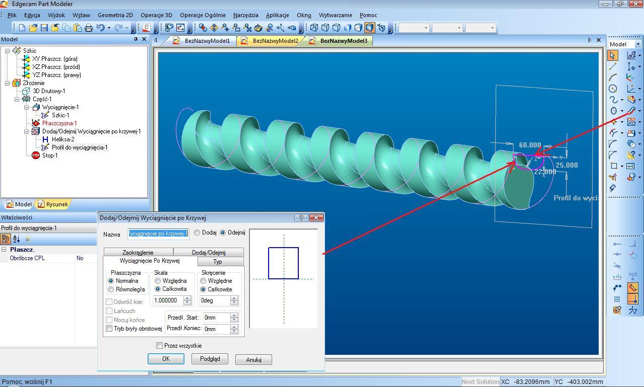

Co do ślimaków... W przykładzie użyłem wałka D100, długość 800mm. Heliksa ma 900mm ponieważ rozpocząłem ją 50mm przed czołem i zakończyłem 50mm poza wałkiem żeby podczas wyciągnięcia po krzywej były ładne wejścia i wyjścia. Aby nie pisać długo kilka rysunków poniżej.

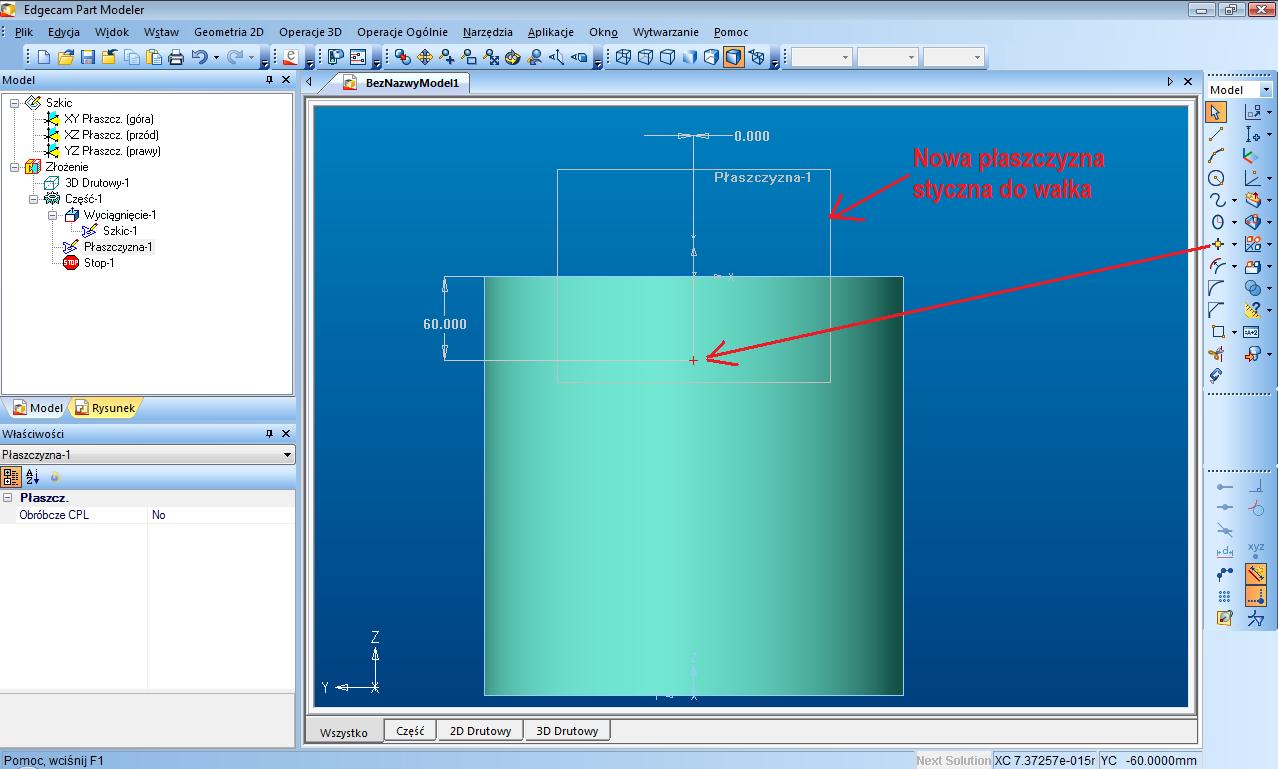

Tak jak na rysunku zacząłem robić otwór, tylko tu zaznaczyłem płaszczyznę na oko ale chcę o konkretnej wartości załóżmy że od brzegu 50mm( obojętnie którego) 12 otworów co 30stopni
zacząłem robić otwór i na tej średnicy chce otwory

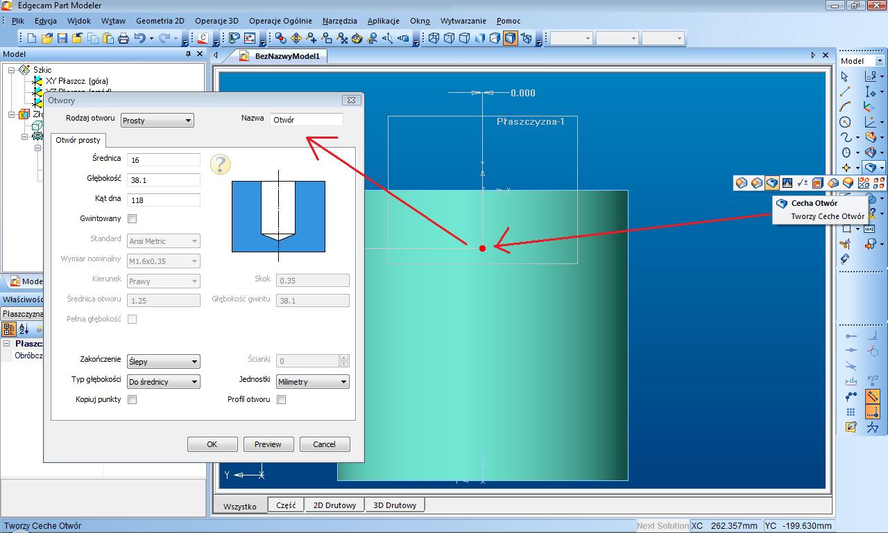

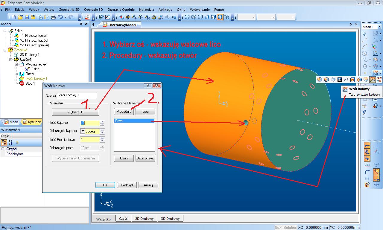

Kolego wykonując otwory niezależnie od tego gdzie się one znajdują proponuję używać opcji "Cecha otwór". Wydaje mi się, że jest to lepsze podejście do zadania niż okrąg i wycięcie. Jak zobaczysz w przykładzie okno cechy daje możliwość stworzenia parametrycznych otworów o różnych kształtach... Żeby narzędzie było widoczne musisz wstawić wcześniej punkt reprezentujący środek otworu. Co do Twojego tematu to szybka instrukcja poniżej w jpg...
Pozdrawiam!

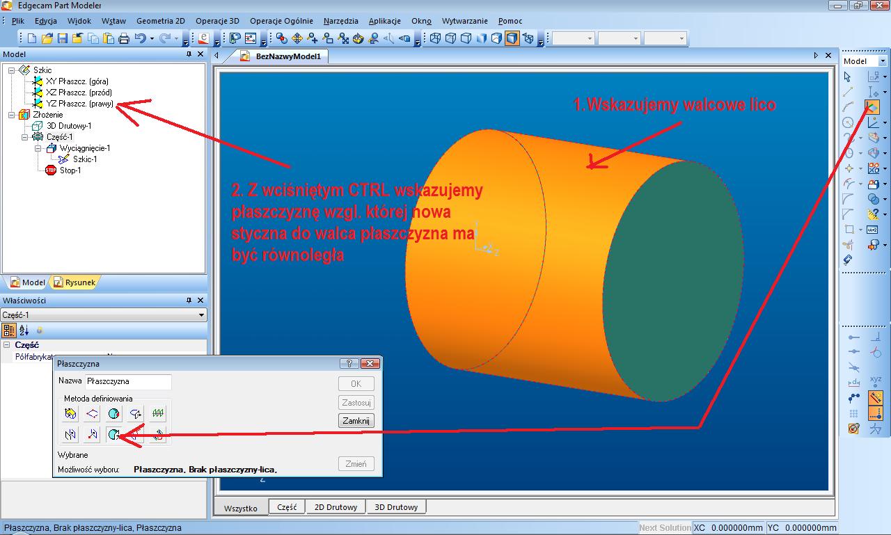

Napisz mi jeszcze jak zaczynasz rysować przez wyciągnięcie obrotowe wałek to w jakiej płaszczyźnie rysujesz?

Jak działa to bardzo fajnie. Co do płaszczyzn to szczerze mówiąc nie zwracam za bardzo na to uwagi ponieważ w Edgecam błyskawicznie ustawia się ZERO. Ale jakbym chciał rysować na płaszczyźnie ZX to bym wybrał płaszczyznę PRZÓD.

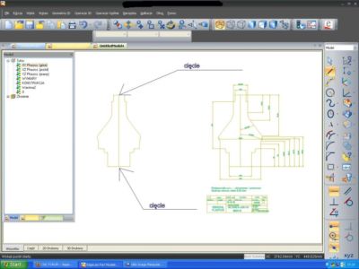

[ Dodano: 2010-03-05, 19:39 ]
Jeżeli nie nadwyrężę twojej cierpliwości to napisz mi czy można z rysunku 2D plik DWG-DXF wstawić do Part modelera i z niego po obcięciu w osi zrobić bryłę za pomocą opcji obrotu , wczytuję plik z auto cada i nic z nim nie mogę zrobić czy muszę go zapisać jako szkic rysunku ?

Post napisał: cinek_80 » 06 mar 2010, 09:18
Kolego oczywiście, że się da wykorzystać DXF/DWG do dalszej pracy w PartModeler. Jak wczytasz swój detal to zauważ, że automatycznie program stworzył sobie dodatkowe płaszczyzny które odpowiadają warstwom stworzonym np w Autocad. Jeżeli nie klikniesz sobie konkretnej płaszczyzny to nie będziesz mógł edytować wybranych krawędzi. Tak samo jak modelujesz od początku, zrobisz kostkę i chcesz dalej rysować kieszeń ---> wskazujesz lico kostki na której będziesz wykonywał szkic bo inaczej wszystkie opcje PartModeler są nieaktywne. Analogicznie w Twoim przypadku wskazujesz płaszczyznę ---> edytujesz to co na niej jest narysowane. Dobrze byłoby gdyby krawędzie do dalszej edycji były na tej samej warstwie bo wtedy będziesz mógł wygodnie pracować. Wczytane krawędzie możesz edytować w dowolny sposób, dokładnie tak samo jakbyś je rysował od początku w PartModelerze. Jak znajdę jakiegoś tokarskiego DXF to pokarzę Ci jak bym to zrobił... Puki co szukam i nie mogę znaleźć...

Post napisał: czarek » 06 mar 2010, 10:48
Może mógłbym przesłać Panu parę rysunków żeby sprawdzić bo coś z nimi jest nie tak działa tylko warstwa z wymiarami jak zaznaczam odpowiednie płaszczyzny z warstwami może coś z z DWG jest nie tak? Jeżeli Pan się zgodzi podeślę na e-maila?
