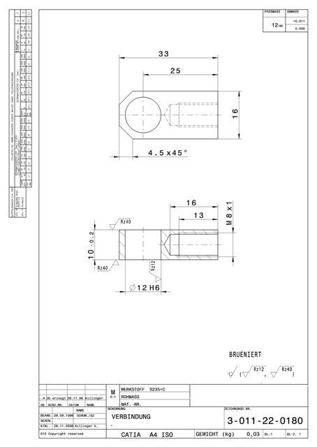

Poszukuje bardzo pilnie ywkonawcy detalu jak na rysunku na 24.02.2010 w cenie 5,00zł/szt netto
Chętnych zapraszam do rozmów 601 31 33 88
cena niestety nie podlega negocjacji :(
[ Dodano: 2010-02-18, 09:10 ]
a zapomniałem dodac że chodzi o 400szt !

z jakiego materiału ma to być ?

Materiał jest na rysunku - zwykła stal St. Zainteresuj się raczej jak powtarzalnie robić tę seteczkę w otworze :-)

Za 5zł :evil: Bez obrazy ale wątpię byś frajera na to znalazł no chyba że
1. Dostarczysz kostki już wycięte na laserze z blachy 10
2. Wymiar 10(-0.2) sobie odpuścisz
3. Sam sobie je pogwintujesz
4. O jakiejkolwiek obróbce ślusarskiej zapomnij
Ale mogę się mylić... Desperaci się zdarzają :sad:

Każda pojedyncza operacja z 5zł by kosztowała:
1. cięcie z naddatkami na otworze fi12H6 (np. laser na wymiar fi 11.6)
2. rozwiercanie otworu fi12 do wymaganej tolerancji
3. wiercenie otworu fi 6.8 pod gwint
4. gwintowanie M8
a skoro grubość elementu (10mm) zależy od norm hutniczych dostarczanych półwyrobów (blachy/pasy) to nawet sugeruje
1. cięcie z 12mm
i
5. frezowanie obustronne
Kolega itechnika same trudne tematy nam wrzuca - (jak te 125mm do cięcia na laser/plazmę)

Za 400szt to będzie 2.000zł, chyba szkoda prądu... ale jak ktoś ma wolne ma wolne moce przerobowe to najlepiej gabaryt na laser lub drut z gotowej płyty 10mm a otw. i gwint z freza :grin:

Przyznam szczerze, że technika cięcia laserem jest mi nieco obca i jak patrzę na ten detal, to raczej zakładałbym robienie z płaskownika. Propozycję cenową przemilczę - szczególnie w obliczu wymagania zdjęcia materiału obustronnie do wymiaru 10-0,2 jak i otworu fi12 tolerowanego w setce. Ale czy ktoś mógłby mi napisać mi z jaką prędkością mm/min można ciąć blachę ze zwykłej stali o grubości powiedzmy 10mm, tak żeby zachować dokładność w granicy 0,1 w minusie na wymiarach nietolerownych czyli przy wypalaniu tego gabarytu z fazkami. I czy jest jakieś ukosowanie czy wymaga to jakiejś obróbki ślusarskiej potem (grady, wypływka itp)
