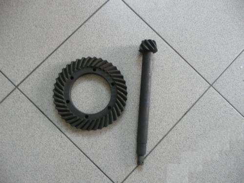

Witam, prosiłbym o pomoc w przygotowaniu projektu procesu wytwarzania wałka atakującego przekładni głównej do fiata 126p
jest to ten po prawej, prosiłbym o pomoc.
1. Cięc pręt piła ramowa/brzeszczot do piły
2. Toczenie zgrubne Tokarka uniwersalna / nóż tokarski do toczenia zgrubnego
3. Planowanie Tokarka uniwersalna / nóż tokarski do planowania
4. toczenie kształtowe Tokarka uniwersalna / nóż tokarski do toczenia kształtowego
5. toczenie wykańczające Tokarka uniwersalna / nóż tokarski do toczenia wykańczającego
6. wykonanie nakiełków Tokarka uniwersalna / nawiertak
któś mógłby mi w tym pomoc? ponieważ mam braki w wiedzy :) chętnie sie odrewanzuje.
czy może byc tak?
mike217
Posty: 1180
Lokalizacja: bydgoszcz
Post napisał: mike217 » 16 lut 2010, 04:19
To masz chyba kolego powazne braki czy tam zaległości.. skoro pokazujesz nam że wałek to ten po prawej. Tak na poważnie, nakiełkuj na początku i juz na etapie toczenia tocz to w kłach, zapomniałeś zupełnie o kole zębatym, Na tokarni tego nie zrobisz, więc może operacja frezowania metodą Oerlikona? Taki wałek pewnie poddany został obróbce cieplnej jak nie chemicznej, o tym tez zapomniałeś.. pomyśl , popytaj w jakimś zakładzie, może jak zobaczysz to na własne oczy a nie w ksiażce to rozjaśni się :wink:

Udało mi sie zrobić, dzieki wielkie za pomoc z tymi nakiełkami. Prawda jest taka, ze zapomina sie o niektórych czynnościach jeśli nie robisz tego na codzien :)
