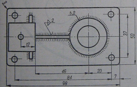

Rys. złożeniowy konstrukcji spawanej

Chciałbym na rysunku złożeniowym pokazać i oznaczyć spoiny ale niestety nie wiem jak zrobić by SE pokazywał mi je w taki sposób

Ogólnie rzecz biorąc taka funkcja jest w Inventorze a Solid czegoś takiego niestety nie ma, że wyświetli automatycznie spoiny w taki sposób (zgodny z normą). Być może ktoś napisał jakieś makro. Można natomiast do spoin przypisać teksturę spoiny (odpowiednio zeskalowaną), która będzie widoczna w rzucie na rysunku dopiero wtedy kiedy włączymy we właściwościach opcję cieniowania. Inaczej wyświetli tylko linie zarysu spoiny. Można oczywiście też ręcznie namalować no i z opcjami Ctrl+.... się bawić
To jest właśnie jeden z minusów solida. Chyba, że o czymś nie wiem
