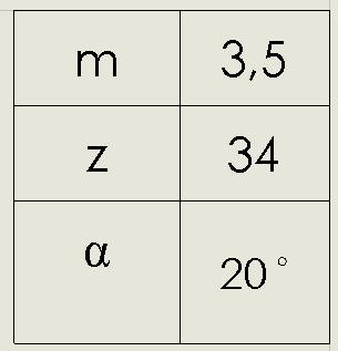

Proszę o sprawdzenie wymiarowania (czy nie brakuje jakiś wymiarów) wałka z uzębieniem?Czy dobrze w ogóle narysowałem ten wałek? Czy dobrze narysowałem podcięcie technologiczne (szczegół C) czy są dobre wymiary tego podcięcia? W podcięciu powinna ta pionowa kreska iść do końca mój błąd Te podkreślone wymiar są niezgodne z podziałką będę ten wałek rysował na większym formacie.Wiem że z dwóch stron są nakiełki. Normalnie to ilość zębów powinna wynosić 33 ale jak robiłem ten rysunek to wziąłem 34.

Wydaje się dobrze ale parametry koła zębatego powinny być w tabeli umieszczonej w rogu rysunku (często w prawym górnym)
I musisz zastanowić się co do wymiaru przekroju na jakiej dokładności bardziej Ci zależy ja osobiście zaznaczył bym głębokość wgłębienia z tolerancją
Zamieszczam przykładową tabelkę do koła zębatego
m - moduł
z - liczba zębów
"alfa" - kąt nachylenia zębów "standardowo" 20 stopni
P.S wydaje mi się że niema podanego promienia zaokrąglenia wgłębienia ale mogę się mylić
