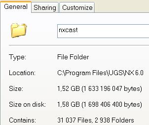

Witam serdecznie ponownie mam pytanie jak wgrać CAST ściągnięty w partach ze strony siemens-a? po przekopiowaniu fragmentów do glownego folederu nic nie dziala. i po wybraniu polecenia training dalej wyskakuje blad.
nxcam
Posty: 734
Lokalizacja: Tuszyma
Post napisał: nxcam » 30 sty 2010, 20:39
ja mam CAST wgrany z płyty... i po wgraniu katalog ma taką strukturę:
Obrazek[img]
CAST uruchamia się ze skrótu w menu, ale ściezka to:
"C:\Program Files\UGS\NX 6.0\nxcast\castonly.bat

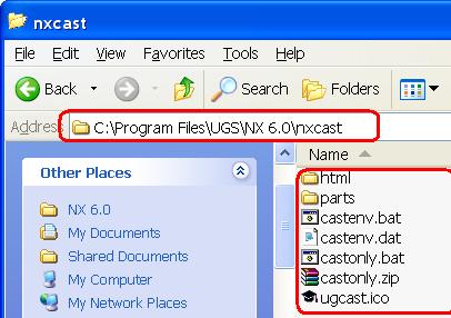

dziekuję serdecznie za odpowiedz ale u mnie to nie dziala ponieawz ja mam sciagane ze strony siemensa wszystko w partach osobno kazdy dzial jednak tam nie ma nigdzie pliku html ktory mozna bylo by odczytac

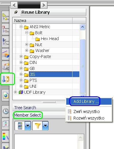

Mam jednak jeszcze jedno pytanie sciagnalem sobie rowniez ze strony biblioteke czesci znormalizowanyh jednak nie mam zielonego pojecia jak takowa czesc otworzyc w nx 7 mam ja zainstalowana i na dysku na ktorym mam zainstalowanego nx w folderze UGS mam rowniez teraz obok NX 7 folder Machinery library w nim sa foldery z normami jednak nigdzie nie moge tego otworzyc z poziomu nx.
czy jest tam jakas dodatkowa konfiguracja tego aby wspolpracowalo to bedac w programie nx i normalnie zeby mozna bylo z tego kozystac. pozdrawiam i dziekuje bardzo koledze NXCAM za pomoc we wszystkim.
nxcam
Posty: 734
Post napisał: nxcam » 31 sty 2010, 16:50
niezależnie od wersji, CAST możesz wystartowac z pliku index.html
U mnie jest w folderze html - ściezka ponizej:
x:\Program Files\UGS\NX x.0\nxcast\html\index.html
- może pobrałeś samą aktualizaję CAST?
ściągałeś z działu "Full Product Download" czy "Product Updates" ?
w NX 6.0 zawartość wygląda tak:

co do bibliotek NX Machinery Library to:
po instalacji, jeśli nie widzi bibliotek na karcie "Reuse Library", można wskazać folder bibliotek opcją pod prawym klawiszem myszy "Add Library" - sam zaczyta foldery i zawartość
po wybraniu okreslonej gałęzi biblioteki dodaje się elementy z dolnej belki "Member Select"
