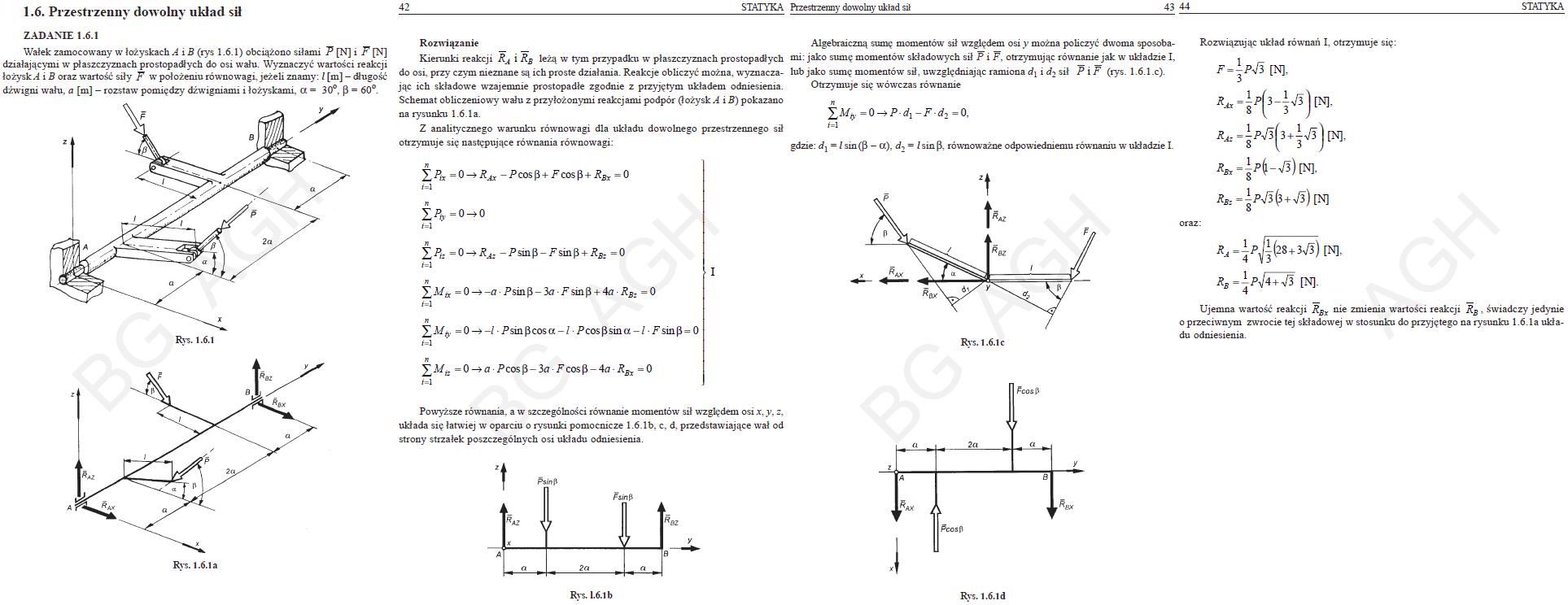

widze 2 sposoby "obliczenia tego"
1. Ten Twój przykład pochodzi z ksiązki...nie jestem pewien tytułu, bodajże Ćwiczenia konstrukcyjne. Ksiażke te widziałem na allegro ale jest też w ksuiegarniach. Jeden z przykładów z tej tabelki był tam obliczony. Idziesz do księgarni i przegladasz książkę (lub zadajesz pytanie sprzedajacym na allegro) i za 35-40zł masz gotowa pomoc a literatura zostaje.
2. Jesli potrafisz liczyc standardowe belki to:
przenies siły na belke, rozłóż je na składowe OX i OY,
oblicz 2 belki: w płaszczyźnie OX i plaszczyżnie OY
Uzyskane wartości składowe reakcji zsumuj wektorowo.
Taka pomoc powinna wystarczyć. Niestety nie mam dziś wiecej czasu.
