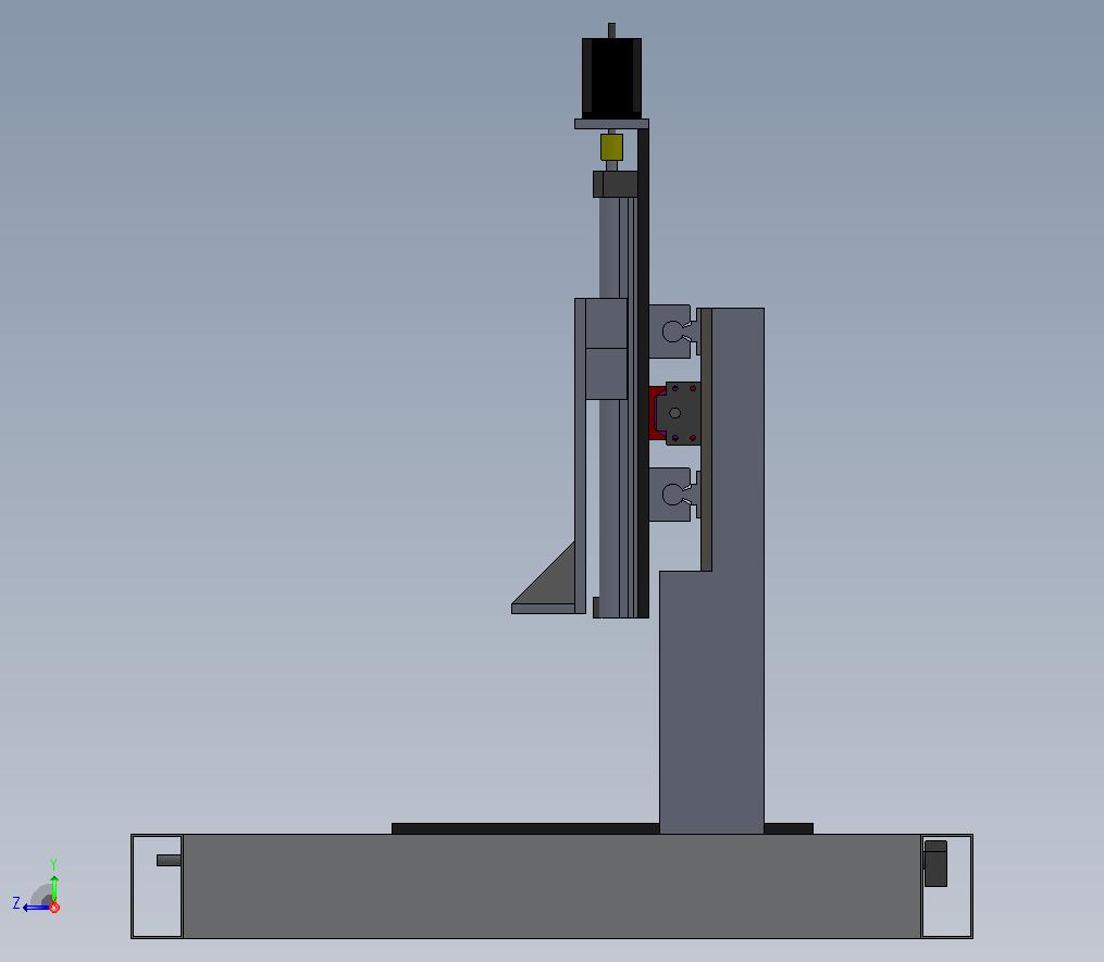

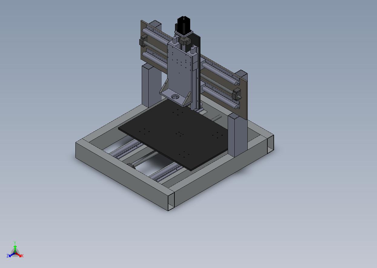

Po wielkich trudach zrobiłem rys. mojej maszynki
Wiec chce użyć elementy które już mam jak profil aluminiowy o wymiarach 100*50 mm
,walki fi20 podparte ,. śruby kulowe z blokami łożyskowymi i sterownik slim 3s itp..
I tu chciałbym żebyście ocenili prace a także jaki rodzaj aluminium użyć do płyt osi Y,Z (czy może ze stali ? )

Nie znam sie wiec sie powymadrzam ;)
Zwieksz rozstaw lozysk w ruchmej czesci osi Z.
Nie scinaj pionowych kolumn tylko os Y montuj do calych profili.
No i zamiast tej cienkiej blaszki pod prowadnicami osi Y daj cos grubszego.
Aaaa i daj jakis zastrzaly, wspierajace kolumny.
dlaczego? to są profile 100mm wiec myślałem ze konstrukcja będzie sztywniejsza jak zetnę chiałem jeszcze zrobić takie wycięcie żeby wsunąć tam płytę osi Y coś w rodzaju U.
Myślisz ze płyta aluminiowa nie wytrzyma (w sumie to ciągle nie wiem co tu użyć ale chyba PA6 15mm )
Jak najbardziej beda juz nad tym pracuje Thx :)

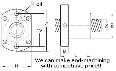

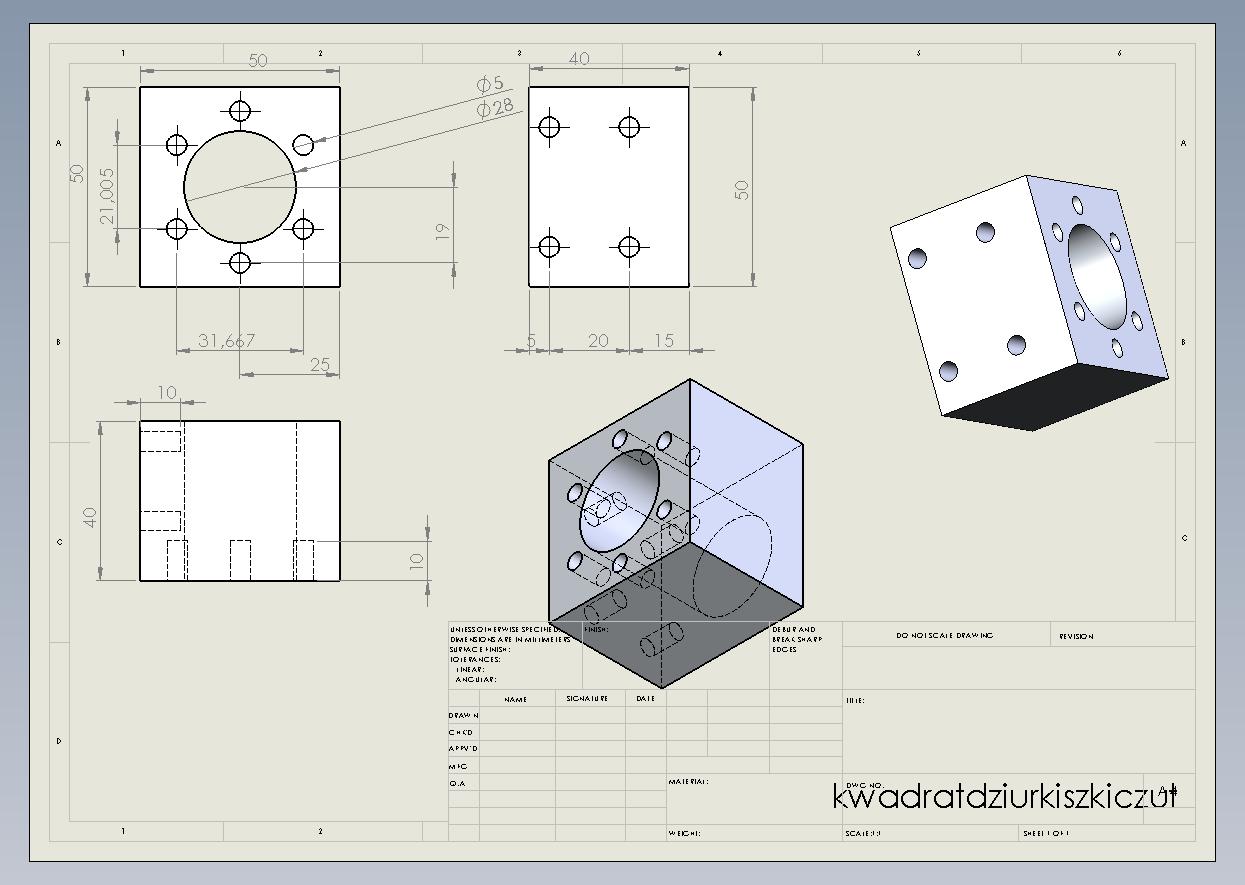

Najbardziej nurtuje mnie połączenie nakrętki ze stolami
wymyśliłem coś takiego co wydaje sie najprostsze do zrobienia po prostu z pełnego profilu 50*50 kilka otworów ..co o tym sadzicie ??

w rzucie głównym (od czół otworów) widzę wymiar 21.005... nie może być 21, albo po prostu 20? jak kupujesz kiełbasę to też się bawisz w takie ułamki, czy po prostu bierzesz 20dkg?
poza tym jeśli te otwory są w tzw. "szyku kołowym" czyli są względem siebie rozstawione co tą samą wartość kąta, to w przypadku sześciu otworów odległość między dwoma skrajnymi powinna być dokładnie 2x większa niż odległość między dwoma najbliższymi - u ciebie jest to odpowiednio 19 i właśnie te nieszczęsne 21.005...
zgodzę się z poprzednikami, że ścinanie profili bramy nie ma sensu, gdyż drastycznie obniża sztywność nie bardzo wiedzieć w imię czego. blaszka stanowiąca belkę bramy tez by mogła być od tyłu usztywniona takim profilem - 5zł drożej a duży zysk na sztywności.

ja jak zazwyczaj robie taką kostke to tylko wytaczam otwór, potem wsadzam nakretkę i przez nia punktuje dobranym punktaczkiem i nie ma bata musi pasowac, a rozdrabnianie sie nad wymiarami otworków na srednicy podzialowej to strata czasu, na upartego jak ktos chce CADzić to sie rysuje otwór na osi symetrii z przecięciem na podzialowej , kopia i obrót w lewo, potem kopiuj na drugą strone itp, nie wiem po co sie doktoryzować nad kostką

bartuss1 pisze:ja jak zazwyczaj robie taką kostke to tylko wytaczam otwór, potem wsadzam nakretkę i przez nia punktuje dobranym punktaczkiem i nie ma bata musi pasowac, a rozdrabnianie sie nad wymiarami otworków na srednicy podzialowej to strata czasu, na upartego jak ktos chce CADzić to sie rysuje otwór na osi symetrii z przecięciem na podzialowej , kopia i obrót w lewo, potem kopiuj na drugą strone itp, nie wiem po co sie doktoryzować nad kostką
dokładnie tak chce żeby kostka było zrobiona ,rysunek jest tylko podglodowy a te setne to przeoczenie przy rysowaniu ..
Sedno czy ta kostka pociągnie to wszystko czy ja poszerzać i jaki materiał do wykonania użyć ? ( czy PA6 będzie dobre do płyt bo rożnie o tym piszą a moze stal )

zalezy gdzie chcesz tą kostkę wepchnąć, do zetki, osi poprzecznej a moze pod stół ?
kostka akurat nie ma znaczenia czy pociagnie czy nie
jezli nakrętka jest mocowana na 6xM6 to wiadomo ze nie bede tym ciagnął wiecej jak 100 kG, srubki montazowe kostka - stół pracują na ścinanie, wiec 4xM6 wystarczy, a wielkośc zalezy od rozstawu otworów, by nie kolidowały z otworami nakretki i było troche mięsa np 6 - 7 mm od brzegu
