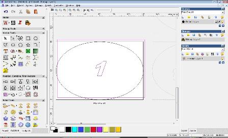

Oczywiście że jest.
Trzeba zrobić tak jak napisałeś, czyli w trakcie tworzenia tekstu wycentrować w pionie i w poziomie z opcją limit by box (gdzie 'box' to rozmiar płytki, czyli w twoim wypadku 120x80), zakończyć edycję tekstu, a następnie wycentrować tekst na wektorze płytki za pomocą funkcji 'wyśrodkuj wektory.

Załączam zdjęcie na którym dorysowałem prostokąt, który jest wycentrowany względem tekstu (cyfry 1). Cyfra 1 zostąła wygenerowana narzędziem Multiplate, ze zmiennej {{a}}.
Tekst był przygotowany tak: centrowanie poziome oraz centrowanie pionowe z opcją Limit by Box.
Zauważyłem ciekawą rzecz:
Jeżeli przy generowaniu tekstu damy center w pionie i poziomie, to tekst teoretycznie powinien być w centrum ramki (linia przerywana, widoczna podczas edycji tekstu). Jeżeli wyjde z edycji takstu, wcisnę centruj wektory i potem jeszcze raz wejdę do edycji tkastu, okazuje się, że ramka nie jest na środku arkusza (sheet). Dlaczego?
Moim zdaniem tu tkwi problem, tylko jak to rozwiązać?
Piotr
Załączam zdjęcie, jak wygląda to przesunięcie.
