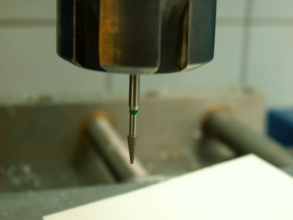

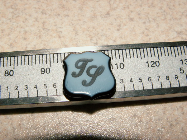

Frezowanie w kamieniu

Post napisał: poteks » 13 mar 2006, 11:47
piękna sprawa, jaki frez do tego zaprzęgnąć gdzie kupić?????
Piotrjub pisze:Frezowanie w kamieniu
no i przedewszystkim jaka prędkość do takiego wrzecionka, jaka ciecz do chłodzenia domyślam się że woda
Wielkie dzięki za zdjęcia
