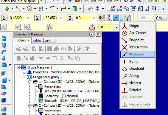

czy w master cam sa takie linie jak w solid worksie tzn pewnych punktow np srodkowych??

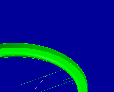

Post napisał: SACZI » 19 lis 2009, 20:27
Są.
EDIT
- Wybieram polecenie Lini
- Zaznaczam Midpoint
- klikam w linięmodelui MC wybiera punkt środkowy.
Patrz zdjęcia.
PS
Mam nadzieje, że o to Ci chodziło.
EDIT 2
Zdjęcia w odwrotnej kolejności.
