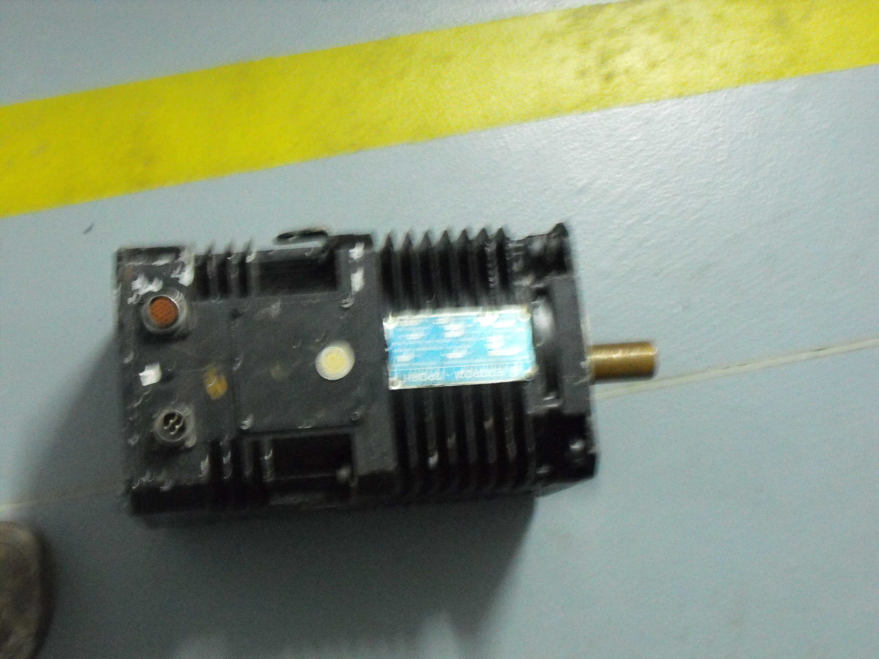

Witam wszystkich
Potrzebuje sterownika do takiego silnika jak na zdjęci. Jest to produkcja rosyjska. Wymontowany został ze starej tokarki numerycznej. Sterowanie zostało wymontowane bo podobno nie działało. Tokarka jest prawie nowa stała w technikum około 10lat nieużywana. Z góry dziękuje za odpowiedzi.
Sterowanie silnikiem ze zdjęcia

Obawiam się, że takiej techniki przez dziesięciolecia nie wynajdą ,Sterowanie silnikiem ze zdjęcia
natomiast sterować silnikiem takim jak na zdjęciu można np. tym:
http://www.akcesoria.cnc.info.pl/servo_mammut.htm

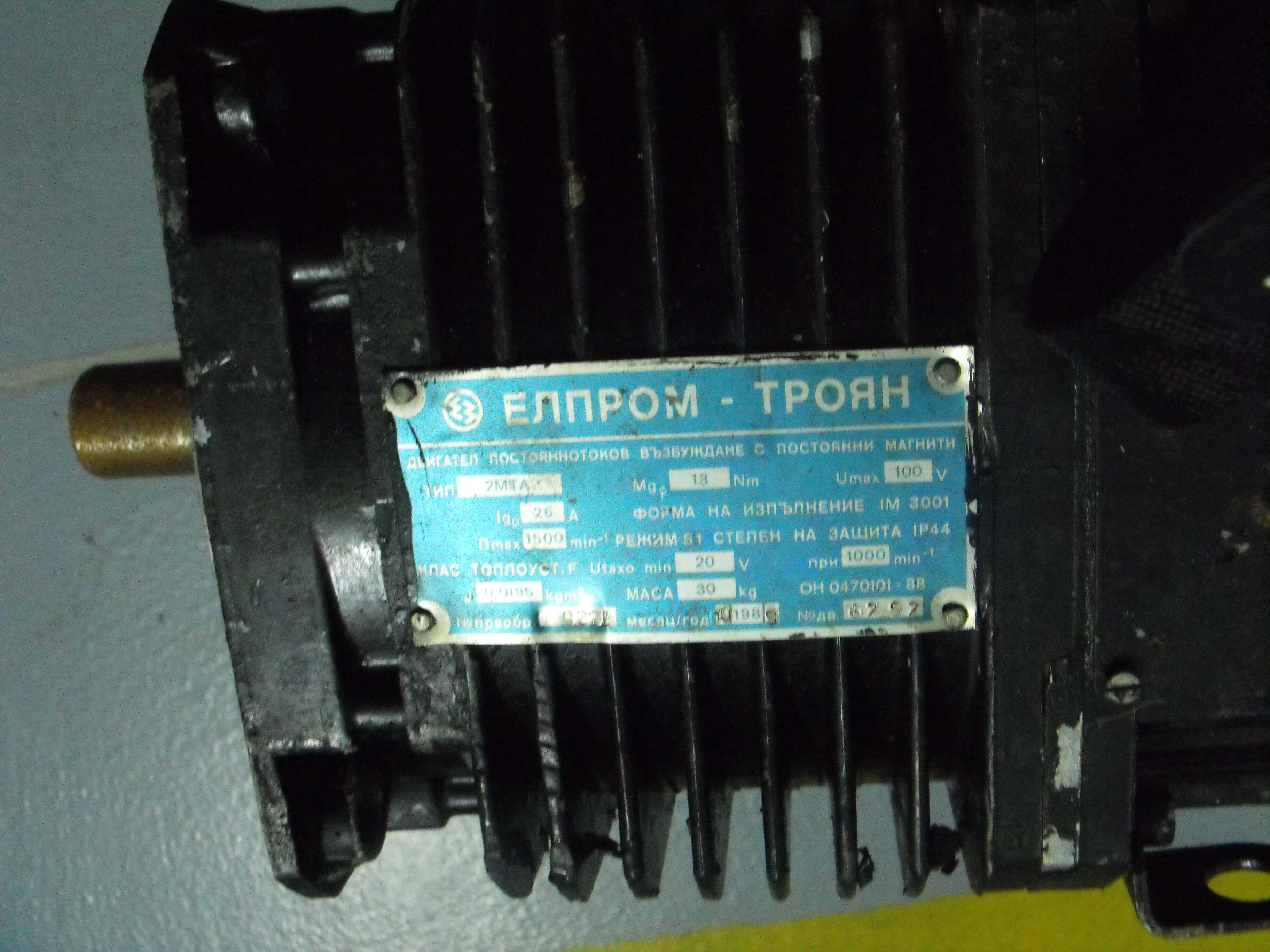

kolega nie był wymowny,
z tabliczki wychodzi tylko ze silnik ma tachogenerator 20V/1000Umin,
18Nm 100V, - ale pewnie czytać to umiesz
ma 4piny zasiedlające w takiej sytuacji jest to motor 1-lub3fazowy,
osobiście twierdze ze 1fazowy dc - zobacz czy ma szczotki - ale w tym wypadku na tacho będą małe (2-4st.) i znacznie większe do wirnika silnika.
jeśli maszyna stała to wcale nie znaczy ze jest w dobrym stanie.
nie rozumiem tez czy masz serwowzamcniacze i brakuje ci sterowania czy szukasz kompletu (może masz a sam nie wiesz)
samo sterowanie serwo wzmacniaczami możesz zrobić na kilka sposobów:
kupić sterowanie np. Siemens Sinumerik (ceny zaczaja się od 5k. euro)
lub ekonomicznie założyć macha i DSPMC/IP.
jeśli szukasz całego kompletu to tak jak wyżej tyle ze doda ci min 2serwowzmacniacze, falownik do wrzeciona, sps - koszt nie będzie wachał się w granicach 50-100k euro zależny na jakie sterowanie chcesz.
możesz tez kupić jakieś chińskie badziewie sterowane Step-Dir ale to chodzić w ogole nie będzie (co najwyżej będzie się kręcić - a to duża różnica)
można zrobić to tez sposobem domowym, czyli mach, dsp, jakieś używane drajwery, kilka drobiazgów - ale to tez w granicach 4-5k euro nie twoje.
w każdym przepadku dojdzie problem z systemami pomiarowymi.

Co mogę powiedzieć.olo_3 pisze:edytuj swoje posta - lub pomyśl chwile ile ten silnik potrzebuje prądu (szczególnie w picku) i constant 26A przy ponad 100V.
TOBIE NIE PRZYSTAJE PISAĆ TAKICH RZECZY
Nominalnie silnik bierze 2,6kW. W szczycie będzie pewnie chciał 26kW. Z Mamutem dostanie tylko 4kW. Nie sądzę, by Autor wątku miał ochotę wydać kilka tysięcy euro na sterowanie. O ile jest to silnik komutatorowy DC, to z Mamutem będzie się kręcił ale trzeba pamiętać o enkoderze.
Nazwa "Trojan" może sugerować silnik tójfazowy - no i posprzątane, z Mamutem nie będzie działał.

i co chwile będzie off ect....Leoo pisze:Z Mamutem dostanie tylko 4kW.
nie chce mi się kolejny raz rozpoczynać tej dyskusji o super mamutach.
tez tak myślę ale do takich maszyn nie ma innego wyjściaLeoo pisze:Nie sądzę, by Autor wątku miał ochotę wydać kilka tysięcy euro na sterowanie
gdyby bylo go stać zadzwonił by do siemensa i kazał zrobić, a nie szukał ekwiwalentu.
