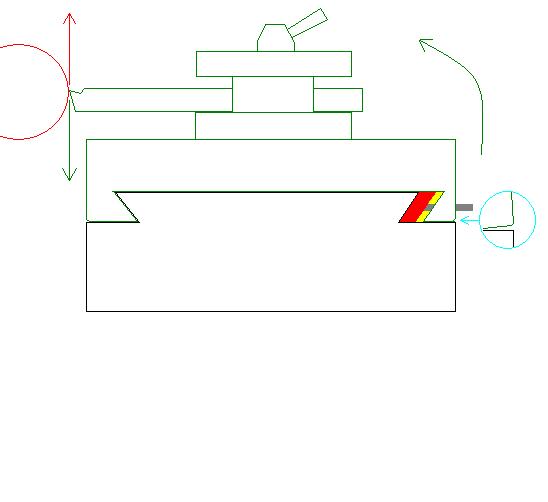

zakupiłem niedawno tokarkę TSA-16 i chcę ją przygotować do pracy- wyczyścić, wyremontować... mam problem generalnie z dwoma rzeczami:
1. górny suporcik - ten obrotowy - ma luzy na jaskółczym ogonie, to znaczy nie mogę się ich pozbyć. Kasowanie luzu jest zrealizowane nie na klinie tylko na płytce dociskanej 4 śrubkami. Na rysunku na dole przedstawiona jest sytuacja.
zielone strzałki pokazują jak siła działająca na nóż podczas toczenia odchyla górny suport. Nie jest to co prawda duża wartość ale jest i jak się ręką porusza suporcik w górę i dół no smar na prowadnicach wychodzi ze szczeliny zaznaczonej na rysunku w niebieskim kółku. Co zrobić aby nie było tego zjawiska? czy jest to spowodowane tym że istnieje między płytką dociskową a górną częścią suportu szczelina (zaznaczona na żółto) i przez nią śruby dociskowe (kolor szary) mogą się minimalnie ruszać czy coś??? Jak wykasować ten luz bo przecież nie mogę za bardzo dokręcić tych śrub bo nie ruszę suportu. Teraz już dość ciężko chodzi a mimo to luz występuje...
Dla przykładu na suporcie poprzecznym likwidacja luzu jest zrealizowana za pomocą klina i on całkowicie wypełnia przestrzeń i luzu nie zauważyłem. Czyżby konieczna będzie przeróbka górnego suportu u frezera i dorobienie klina zamiast listwy?? Z jakiego materiału zrobić klin - czy stalka z HSS się nadaje? Tanio można kupić płaskownik np. 4x10x100mm i zeszlifować na klin... proszę o poradę

1. luz reguluje sie tymi szarymi srubkami. trzeba je dokladnie ustawiac tak zeby suport sie przesuwal a nie mial luzow. szczelina(czerwona) nie przeszkadza w niczym

Odnośnie luzu: niby sprawa jasna, dokręcić należy śruby ( szare na Twoim rysunku) i powinno być dobrze, ale jak piszesz nie jest. Gdzieś musi być przyczyna. Rozmontuj to, popatrz na gwinty czy nie wyrobione są, czy na samych gwintach nie ma luzu, jak wyglądają miejsca gdzie końce śrub stykają się z listwą - powinny być tam małe wgłębienia ( nawiercenia), może tam śruby maja możliwość przesuwania się. Sprawdź też sam klin, czy nie jest za szeroki, skręcony, może ma zły kształt i się obraca przy dokręcaniu podnosząc sanki. Dokręcając śruby przy montażu zwróć uwagę, żeby je dokręcać stopniowo coraz to następną śrubę, przesuwając przy tym sankami żeby wyczuć luz i nie dokręcić za mocno.

na rysunku w kolorze czerwonym zaznaczyłem właśnie listwę do kasowania luzu. kolorem żółtym pustą przestrzeń. wysokość listwy jest idealnie między górną a dolną częścią suportu. na listwie są też wgłębienia na śrubki regulacyjne, które kręcą się z oporem na gwincie czyli nie są obrobione... luz kasowałem stopniowo je dokręcając aż suport przesuwał się z oporem i zaznaczam że luz poprzeczny jest skasowany ale problem jest z tym, że przykładając moment skręcający jak zielona zakrzywiona strzałka na rysunku to pojawia się szczelina pokazana w niebieskim kółku...
Widać śrubki prawidłowo pracują i przenoszą obciążenia przyłożone zgodnie z osią śrubek, ale problem jest przy siłach skierowanych w górę przyłożonych prostopadle do śrubek.
Jeżeli byłby tam klin, który wypełnia całkowicie przestrzeń - kolor czerwony + kolor żółty - to nie było by możliwości żadnych ruchów nieporządanych

A jak duży jest ten luz ozn. kolorem żółtym? Powinno być tylko tyle luzu, żeby swobodnie wsunąć listwę a śruby są po to żeby luz wykasować na tyle żeby nie zablokować przesuwu. Może jest tak, że luz jest duży i siły są przenoszone przez śruby, które się uginają nieco lub poruszają się w ramach luzu pomiędzy śrubą a nakrętką gwintowaną.

najprawdopodobniej jest właśnie tak, jak kolega BYDGOST pisze, czyli śrubki uginają się w ramach tej małej szczeliny lub luzu na gwincie. chyba będę musiał rozwiercić gwinty na większe i zastosować większe śrubki, które wcześniej przetoczę na okrągło aby pasowały do zagłębień w listwie. Mam nadzieję, że będzie to na tyle sztywne, że luz zniknie.

Witam - jeszcze kilka słów w sprawie reanimacji uszkodzonych gwintów - przed rozwierceniem na większy wymiar warto się zastanowić, czy nie poszukać wkładek gwintowanych na ten wymiar. Ich producenci to np Filtec, Lockfil, Recoil, Bollhoff. Wkładki wykonane są z drutu romboidalnego przypominającego sprężynkę. Ich zastosowanie też nie wymaga jakiejś specjalnej technologii - uszkodzony gwint lekko rozwierca się (zaledwie kilka dziesiątek więcej niż nominał) i w zasadzie wkręca wkładkę. Tracimy bardzo niewiele z materiału bazowego i otrzymujemy dobre pasowanie. Problemem może być cena...
