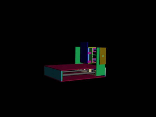

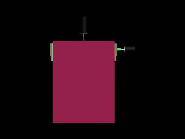

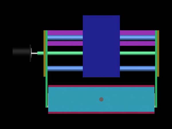

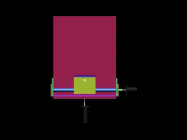

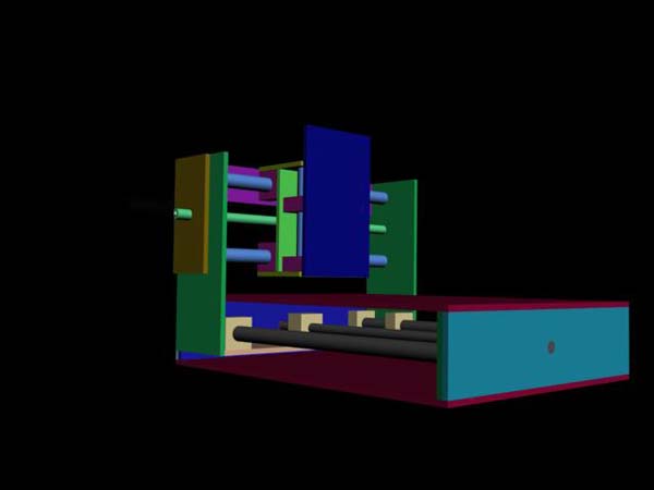

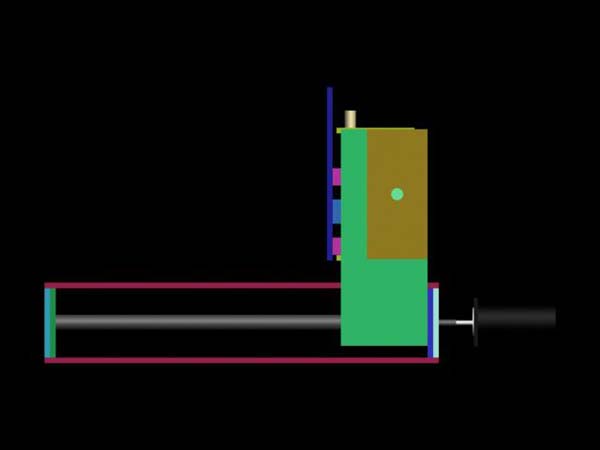

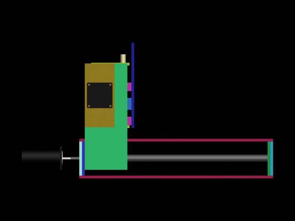

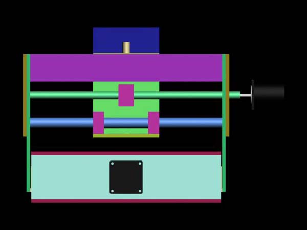

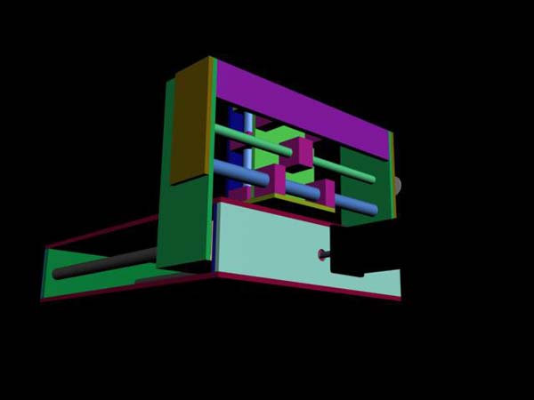

Witam, zaprojektowałem wstępnie ploter cnc
-pole pracy 300x230x40
-obróbka aluminium max grubość 5mm
- frezy fi1-5mm
Os X i Z SA oparte na prętach o średnicy 19mm a śruba trapezowa która ciągnie wózek ma średnice 14x4 os Y rożni się grubością prętów 20mm. Wózki ślizgają się na teflonowych tulejach włożonych w aluminiowe kostki jako ramki. Tuleje w klockach SA zablokowane pierścieniami zaciskowymi. Na śrubie obraca się nakrętka z brązu włożona w oprawie z aluminium. Śruba obraca się na łożyskach które SA zablokowane miedzy dwiema płytami. Wszystkie płyty użyte w projekcie maja grubość 6,5,mm i SA aluminiowe. Projekt widoczny na zdjęciach jest wyskalowany a wymiary maszyny były ograniczone dostępnymi materiałami. Silniki krokowe użyte w maszynie SA pięciofazowe zasilane na 24v i pobierają 1,5 i 0.75A na os X i osie YZ. Niestety nie wiem jaka sile maja silniki. W jednym z moich postów (a jest ich niewiele) ktoś znalazł parametry silników które posiadam.
Moje pytania to:
1 Czy głębokość wózka przesuwającego się po osi X nie jest za mała, ma tylko 10cm?
2 prześwit miedzy blatem a wózkiem Z wynosi tylko 2,5cm czy nie jest to za mało?
3 nakrętki od śrub znajdują się na środku wózka, czy to dobrze? Nie lepiej było by z któregoś z brzegów ?
4 czy średnica śruby napędowej oraz prętów ślizgowych jest dobra na dane długości?
Maszyna została zaprojektowana pod płyty i pręty które posiadam ale w taki sposób żebym mógł obrabiać materiały które chciałem i żeby była dosyć sztywna. Jak wam się podoba projekt i czy widzicie jakieś wady które powinienem poprawić. Ploter jeszcze nie skonczony oczywiscie :D Czekam na sugestie.

Koncepcja plotera fajna
"3 nakrętki od śrub znajdują się na środku wózka, czy to dobrze? Nie lepiej było by z któregoś z brzegów ?"
bardzo dobrze
Wszystko zależy od zrozumienia słowa SZTYWNA.
Na początek maszyna będzie pracowała a na końcu sam będziesz wiedział co byś zmienił.
Ciężko radzić ci nad zastosowanymi materiałami bo jak sam piszesz "Maszyna została zaprojektowana pod płyty i pręty które posiadam"

Co do prześwitu 2.5 cm, to niewiele, maszynka będzie frezowaŁa do gr 2.5 cm,
może warto podnieść pręty troszke wyżej?

tak, tez o tym myslalem ale wtedy odleglosc miedzy pretami bedzie mniejsza od 10cm i przez to moze sie zepsuc stabilnosc. Moze wiecie jaka moze byc minimalna odleglosc miedzy pretami aby zachowac stabilnosc konstrukcji? zwiekszyl bym sciany boczne, ich wysokosc i dzieki temu zachowal bym odleglosc miedzy pretami a zwiekszyl przeswit ale niemam odpowiednich plyt aluminiowych.

Problem polega na tym, że każda konstrukcja prototypowa jest obarczona błędami. Ich usunięcie - to zrobienie nowej maszyny, która znów jest obarczona błędami, itd. Czy będzie wystarczająco sztywna? Zawsze możesz frezować powolutku, zbierając mikro warstwę.
Do grawerowania się pewnie nie nadaje, ale do wycinania kształtów, np. podwozia modeli samochodów spalinowych - jak najbardziej!

Moze pomysl nad dodaniem zeber? Szczegulnie do plyty podstawy i blatu oraz do bocznych blach bramy. Blacha aluminiowa 5-6mm jest dosc wiotka a dodanie zeber wyraznie poprawi ci sztywnosc konstrukcji. Jesli dodasz je na plyty boczne bramy bedziesz mogl smialo zwiekszyc jej wysokosc a przez to przeswit zachowujac rozstaw miedzy prowadnicami :)
