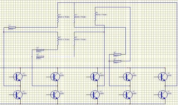

Witam, znalazlem w gratach sterownik do tych silnikow i powiem szczerze ze wyglada to dosyc hardcore! na poczatek mamy 10 plytek formatu 30x30cm ktore tworza jak by komputer do jednej z nich sa podlaczone wszystkie wlaczniki krancowe i inne czujniki a takze 2 plytki ktore sa sterownikami silnikow bo do nich wlasnie sa podlaczone silniki. jedana z tych 2 plytek od silnika, a dokladnie od tego mniejszego silnika ma na zewnarz 5 opornikow chyba na 10-20W a wstepny schemat tego wyglada mniejwiecej tak jak ponizej widac na zdjeciu.
dobramek oczywiscie podlaczone jest kupe elektroniki ktora jest na tej plytce po czym wychodza 3 kable do sterownia tym wszystkim. w sumie 3 kable sterowania i 2 zasilania byly podlaczone do tego calego szajsu tych 10 plytek a tam byl zasilacz podlaczony. jest dosc pogmatwane i cieszko sie polapac ale sadze ze geniusze z forum wymysla co sie da z tego zrobic.
chcial bym przerobic to jakos tak zeby przez te 3 kable komputerem sterowac silnikiem.
te wielkie 10 plytek robi zapewne za komputer bo sprzet jest z 1987r. chociasz dosyc profesjonalny.
postaram sie niedlugo zamiescic fote jednego ze sterownikow.
