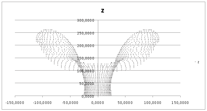

Czy ktos moglby zerkac na ten plik:
http://depositfiles.com/files/z0pknunbd
i pomoc mi jak polaczyc przekroje w zakrzywiona powierzchnie?

Nie bedzie to takie latwe...
Na pewno zajalbym sie polowa, wiec trzeba podzielic szkice. Poza tym nie da sie tego wykonac w jednym kroku, bo niektore szkice tworza zamkniete petle a inne otwarte- nie da sie ich polaczyc.
Oczywiscie da sie to zrobic wylacznie powierzchniami.

Skąd masz ten przykład , ze skanera?
bo może masz inny format np. chumre punktów czy coś...
jak byś miał chmurę punktów np . w postaci pliku txt to mógłbym coś takiego przerobić na powierzchnie bardzo szybko.....

Rownania nie maja nic do tego. Od SW 2009 jest opcja wstawienia krzywej opartej na rownaniu, ale to zupelnie nie ma zwiazku.
Moze dysponujesz jakims innym formatem, chociaz nie jestem przekonany, ze chmura punktow rozwiaze sprawe, bo konwertujac na powierzchnie zawsze nastepuje uproszczenie.
Na czym oparte sa te krzywe?

Mam w postaci punktow wlasnie jako przekroje poprzeczne.
bildder
Posty: 1142
Lokalizacja: W-wa
Post napisał: bildder » 13 paź 2009, 13:32
No to jest to do rozpoznania w dodatku Scan to 3D - jak pisal Rajmund. Jaki bedzie wynik, zalezy od kilku czynnikow, sprobowac zawsze mozna. Jak masz txt czy stl to mozesz wrzucic na serwer.

Wysylam punkty. Moze sie zdarzyc ze kilka sie powtorzy.

Post napisał: RAJMUND » 13 paź 2009, 14:33
proszę poniżej iges , jak w solidworksie to pytaj się kolegów,
ja używam verisurfa z mastercama
MASTERCAM VERISURF.zip
mastercam verisurf
(428.22 KiB) Pobrany 316 razy

Post napisał: jzagaja » 13 paź 2009, 14:41
Wyglada calkiem dobrze!
