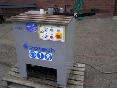

Silnik ma służyć do napędu wałka do nakładania kleju w oklejarce do mebli Nie ma tam wielkiego obciążenia Mam pytanie do znawców silników krokowych Czy są one zasilane prądem 230v ,czy trzeba jakiś transformator oraz czy potrzebne są jakieś sterowniki czy można że tak powiem ustawić taki silnik aby miał np. 70 obrotów bez stosowania sterownikaObrazek

były takie silniki ze zintegrowaną przekładnią .
silnik od krajalnicy do chleba .
widać że w maszynie masz pełno miejsca więc silnik z przekładnią powinien się zmieścić .
oczywiście rodzi się pytanie - jak to jest zrobione w " oryginale " ?
może nie ma sensu szukać i kombinować tylko zaopatrzyć się w taki silnik jak w urządzeniu z foto .
chyba że sam coś " knujesz " .
