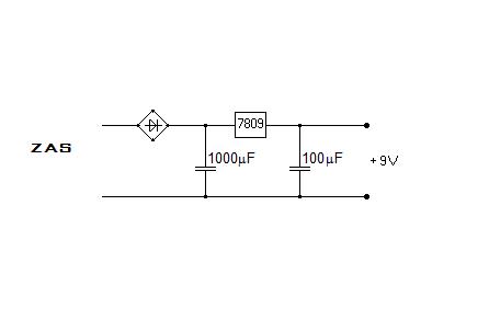

Witam. Poniższy schemat podłaczyłem do napięcia 24ACV. Jednak na wyjściu nie ma 9DCV. Jaki element mógł się uszkodzic. Coś czytałem i sprawdzałem, wydaje mi się że kondensator końcowy. Ponieważ wartośc napięcia tylko na tym elemencie opada. W poprzednich elementach jest stała. Proszę o radę.

Mostek ( lub diody prostownicze ) jest(są) źle wpięty(e) oraz stabilizator nie jest podłączony do masy

równolegle do elektrolitów daj 100 nano - jak najbliżej stabilizatora .
to wszystko co możesz zrobić .
jakie napięcie masz na wyjściu ?
pozdrawiam .
dodając - ślepota ( moja ) jest okropna - nie podłączony stabilizator do masy .
nigdy by mi to do głowy nie przyszło.

Czy na wyjsciu z mostka masz napiecie odpowiednio spolaryzowane, tzn + VDC idzie do nozki 1 7809?
Prawidlowo podlaczyles nozki 7809? 1 - wejscie, 2- masa, 3 -wyjscie ( patrzac od przodu ukladu)?
Po prostu wymien kondensator koncowy i sie przekonasz

Wczesniej, gdy podłączany został do 9ACV do działał prawidłowo.
Teraz zauważyłem że ktoś zmienił podłączenie na 24ACV. Od razu zareagowałem i spowrotem podłączyłęm do 9ACV. Jednak już nie daje stałej wartości?
Oczywiście GND jest podłączone, to jest schematyczny rysunek.

Jeżeli to jest schematyczny rysunek a w rzeczywistości wszystko jest dobrze podłączone, to najprawdopodobniej uszkodzeniu uległ stabilizator.

24 V nie powinno mu zaszkodzić . Jest przystosowany do takich napięc wejściowych.

Własnie sprawdzałem uklad.
Na wyjściu stabilizatora napięcie jest 9V (takie jak byc powinno), jednak kondensator wyjściowy dziwnie się zachowuje, ponieważ przykładając do niego miernik, napięcie powoli opada od niecałych 9V i w dół ciągle.
Czyżby wina kondendsatora?
Czy bez tego kondensatora układ będzie działał tak jak powinien?

Wymień stabilizator.Wystąpiła bardzo duża różnica pomiędzy Uwe a U wy , co zapewne spowodowało przegrzanie się układu z powodu przekroczenia mocy strat.

Jeszcze raz nadmieniam, że po podaniu Uwe, na wyjściu stablizizatora jest prawidłowa wartośc Uwy. Po przejściu przez kondensator napięcie ulega spadkowi
