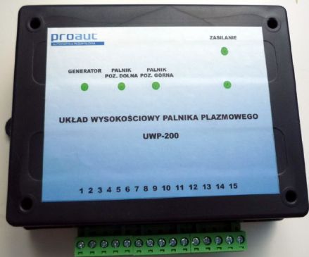

Układ wysokościowy palnika, czy ktoś to kupił, zastosował i działa? Ja kupiłem i nie mogę z tym urządzeniem dogadać ...

Owszem zakupiłem także coś takiego, działało nawet "trochę" fajnie. Trochę oznacza, że jak układ nie wyskoczył poza zakres, to działał płynnie. Niestety poległem przy regulacji i nie zdążyłem porządnie wgryźć się. Teraz układ wysłałem do producenta z powodu awarii. Jestem jednak optymistą i mam nadzieję, że to z mojej winy układ nie działał poprawnie i uda się jednak go dostroić.

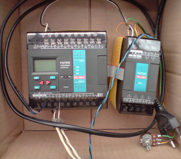

Tymczasem przetestowałem nieco droższe rozwiązanie - czyli PLC. Układ prosty jak przysłowiowy świński ogon. Cały program sprowadza się do kilku linijek, czyli porównanie wartości napięcia z bocznika, z wartością zadaną. Po prostu działa.

Też już myślałem, że najprościej będzie napisać krótki program porównujący napięcia, ale ten mam już zakupiony i szkoda byłoby wyrzucić w błoto taka kasę...

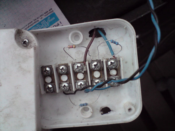

Z moich krótki doświadczeń, wynika że urządzenie jest ok. ,ale jak wspomniałem wcześniej, do pewnego momentu. Potem układ wariował i zamiast trzymać się określonej odległości od blachy to "kazał" jechać palnikowi w górę. Ponad to sam zespół rezystorów w boczniku ma chyba zbyt dużą oporność, ponieważ na "sucho" napięcie max. było 4V, ale już po podłączeniu do układu spadało do ~1V. Swoją drogą to instrukcja także jest napisana nieco mgliście.

W zasadzie to cały układ widać na tych dwóch fotkach. Sterownik - najtańszy jaki znalazłem na rynku z wejściami analogowymi (ale to i tak ~1200zł). Co do programu - to tak jak już wspomniałem - na jedno wejście analogowe wchodzi sygnał z bocznika, a na drugie podłączyłem potencjometr. Cała zabawa polega na porównaniu obu wartości i tyle. Pod wyjścia (ważne aby to były wyjścia tranzystorowe a nie przekaźnikowe) podpiąłem bezpośrednio wejścia z portu LPT.

Jakie masz wstawione oporniki w boczniku?
