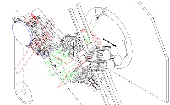

Post napisał: qqaz » 16 paź 2009, 17:16
blue_17 pisze:Zacząłem właśnie zajęcia z grafiki inżynierskiej i sprawdzam poprzez stworzenie bryły i rzutowanie.
A tu przykład jednoczesnego "modelowania" - bo w przestrzeni faktycznie łatwiej sprawdzić jak urzadzenie wyglada i "projektowania" prowadzonego w przekroju - może przyzwyczajony do Acada nie wyobrażam sobie projektowania w bryle gdzie nie widzę wszyskich sasiadów detalu. Ten rysunek to etap upychania koncepcji w realne wymiary - bo właśnie do tego służą programy. Komputer to tylko sprawniejszy szkicownik w ręku projektanta a jaki program to rozmowa o rodzaju kredek - a te nie zastapią umiejetności.
