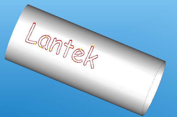

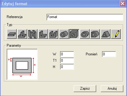

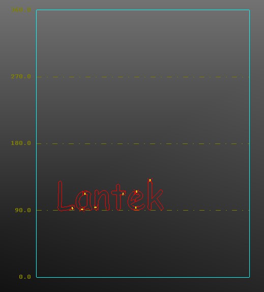

Widzę, że już się do Ciebie ludzie z oprogramowaniem zgłosili :smile:. Jeżeli chcesz się czegoś dowiedzieć więcej to pytaj. Ja z własnej strony mam sprawe do Holetzky. Mam wersję Flex 27.01.
Czy obsłuży mi rury innych kształtów niż okrągłe? Szczerze mówiąc widziałem takie możliwości w oprogramowaniu, ale nigdy do tej pory tego nie próbowałem.
Ostatnia rzecz. W mojej wersji nie ma widoku po rozłożeniu do 2D, a czasem mogłoby być przydatne. Pracuje się w środowisku 3D. Czy jest taka opcja w nowszej wersji?

Post napisał: holetzky » 26 paź 2009, 14:55
Witaj kolego Zrzeda
Co do twojego pierwszego pytania to jak najbardziej możesz ciąć inne kształty niż okagłe. Poniżej przedstawiam screena ze wszystkimi typami które obsługujemy na dzień dzisiejszy.
Ale to czy możesz ciąć inne kształty niż okrągłe zależy od twojej maszyny.
Na drugie pytanie odpowiedź też brzmi "tak". W nowej wersji 28.05 istnieje widok 2D. Ktoś z użytkowników w zeszłym roku zgłosił nam taka potrzebe(sugestie) i zostało to dodane w nowej wersji. POniżej screen dla potwierdzenia.
ObrazekObrazek
Jeżeli jesteś zainteresowany aktualizacją do nowej wersji to daj znać na priv.
