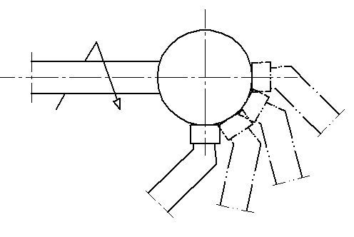

Czy ma ktoś pomysł jak na zwykłej tokarce uniwersalnej (w moim przypadku chińczyk) wytoczyć kulę średnicy powiedzmy 20mm. Chodzi mi o "babcine sposoby" mając do dyspozycji wyłącznie korbki suportu.
Oczywiście nie wymagam kuli jak do łożyska, wystarczy zgrubny kształt do wykończenia pilnikiem i papierem ściermym. Załóżmy że chcę wykonać korbki z kulką na końcu.

Post napisał: BYDGOST » 06 paź 2009, 14:22
Do metalu się to nie nada bo za wiotkie jest i będą drgania. Ja to robię przestawiając imak z nożem wygiętym prawym lub lewym.

Post napisał: Mrozik » 06 paź 2009, 14:35
Ja robię korbkami ręcznie zgrubną obróbkę a potem wzornik i pilnik+papier
Po 10000 sztuk dojdziesz do jako takiej wprawy ;)

Post napisał: Tomek155 » 06 paź 2009, 14:37
Bez specjalnej przystawki do toczenia kul też da sie wytoczyć w miarę dokładną kule. Potrzeba troche wprawy i cierpliwości. Sprawa jest prostrza gdy mamy posów automatyczny wtedy kręcimy tylko jedną korbką posówu. "Trening czyni mistrza"

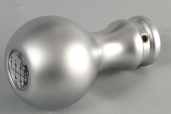

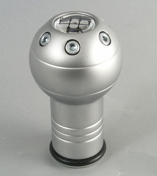

Pamiętacie te gadżety?
Wszystkie wykonywałem za zwykłej tokarce, przy użyciu noży kształtowych.
