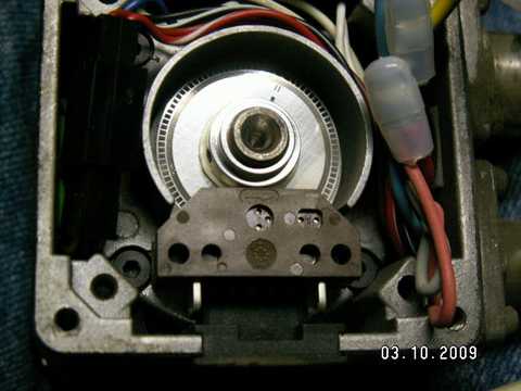

A z czego twoim zdaniem ma się składać enkoder ? :-)
Ten silnik ma wszystko co potrzeba , czujnika halla , enkoder optyczny wyjście A- B - index
Na popracie tego co mówię otworzyłem jeden . Jest zamontowany enkoder najprawdopodobniej HEDS-5540 A11 , co prawda jest odwrócony napisami do dołu , ale jestem prawie pewny na 100% .
W każdym enkoderze jest właśnie taki czujnik w zasadzie w całości zwanym enkoderem , a obudowa to osobna sprawa :-) To że się nazywa jakoś tam i ma pięknie lśniącą obudowę to i tak będzie miał właśnie takie coś w środku . :-)Miałem już sporo serw i profesjonalne i mniej :-) wszystkie jak jeden mąż :-) mają taki czujnik w środku i na dodatek z tarczą :-) Mimo co mogę się mylić i proszę mi pokazać że są innego typu enkodery w serwach niż optyczne . :-):-) Dlaczego nawet siemens ma takie "wkładki dioda i tarcza " jedyna rozbieżność to rozdzielczość i sposób sterowania .
Pozdrawiam :-)
ps. nie tylko DSPMC są inne rozwiązania pod step i dir oczywiście działające , a koszt elementów zamyka się w ok 80zł z pcb i reszta podzespołów .

enkoder

Owszem jest enkoder - z definicji
Ale enkoder enkoderowi nie równy .. mam te serwa i wiem dokładnie co potrafią.
Dobry enkoder umożliwi transmisję sygnału kilku m kablem i działać będzie ( z to zasługa wbudowanej elektroniki , transmisji różnicowej , wzmacnianiu sygnału itp )
Nie to że chcę zniechęcić do zakupu - sam rozważałem zakup kompletu.
może tak - pisał kolega o enkoderach w serwach np siemensa - proszę rozkręcić jeden i zobaczyć jakimi drobnymi szczegółami będą się różnić

Każdy sprawdzałem . Tak się składa że jestem elektronikiem i dysponuje odpowiednim sprzętem . I z jedych jak i drugich wychodzi dokładnie sygnał TTL . W tych enkoderach jest na wyjściu bramka która kształtuje już idealny sygnał prostokątny . Ten enkoder zamontowany w tym silniku przy pełnych obrotach nie zmienia kształtu impulsu , jest ukształtowany idealnie prostokąt o wypełnieniu 50% . O jakim wzmacniaczu mówisz jesli już sygnał jest na poziome TTL i pięknie ukształtowany . No chyba że stosuję się nieodpowiednie przewody z dużymi stratami (cieniutkie ) to taki wzmacniacz montuje się przy sterowniku a nie w serwie .
Jeszcze jedno , kto montuje sterowniki kilka metrów od maszyny ? Sterowniki montuje się jak najbliżej silnika a samo sterowanie może iść po rs nawet kilometrami nie zakłócone. Już jestem zmęczony , ale jutro podepnę i podam fotkę jak wygląda przebieg z tego enkodera przy maksymalnych obrotach na powiedzmy 0.5 m przewodzie zasilającym.
