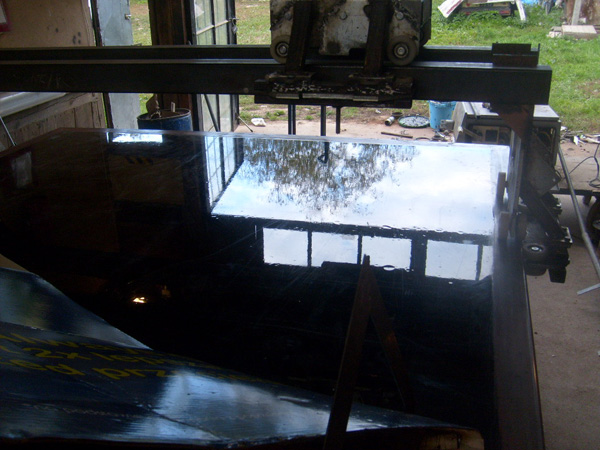

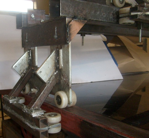

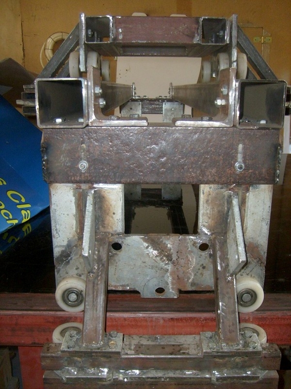

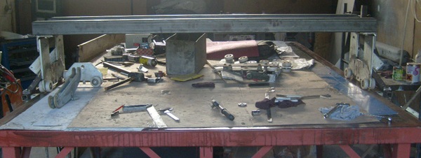

Chciałbym predstawić budowę swojego dzieła .
Proszę o uwagi wszelkie konstruktywne .
Jest to moje pierwsze urządzenie tego typu które wykonuję.
Blat roboczy ma 2m na 3m .
Jest dość pokażnych rozmiarów. Prędkość przejazdu ma być dość spora dokładnie trudno mi jest sprecyzować ponieważ nie mam doswiadczenia ale zakładam ze od 05,m/s ;ub szybciej jesli chodzi o zaplatanie sznurka
Urządzenie to chcę wykorzystywać do kilku rzeczy zależnie od wrzeciona i modułu wykonawczego.
Między innymi chcę wykorzystać jako piłę cnc do drewna i jako frezarkę ,oraz jako urzadzenie do przeplatania sznurka.
Zdaje sobie sprawę że przy tak wielkim blacie dokładności duzej nie uzyskam.
Zastanawiam się nad napedem tego urządzenia mianowicie czy napedzać to srubą czy paskiem zębatym .
Blat jest wykonany z kompozytów epoksydowych z różnymi wypełnieniami,będę go testował dokładność wylewki według wstępnych pomiarów to 1mm
Wózki są wykonane z wózków które są urzywane do bram.
Według pomiarów wstepnych dokladnośc jaką udało mi sie uzyskac to w przejeżdzie między jednym koncem a drugim stołu na odległości 3 m wyszło 0,3mm.
oto foty

generalnie sam rozpoczynam troszkę jakby odmienny projekt (moj ploter rożni się wysoką ośką Z=1000mm ) ... ale z duża cześć kolegów zgodzi się ze podałeś jakby za mało wymaganych parametrów:)
"Zastanawiam się nad napedem tego urządzenia mianowicie czy napedzać to srubą czy paskiem zębatym . "
Pasek to niezbyt dobry pomysł

Mysle, ze zamiast paskow skuteczniejsze okazac sie moga listwy zebate. Zapewne okupione to bedzie "ubytkiem" na precyzji, jednak raczej bezkompromisowe rozwiazanie nie istnieje. Przy takim polu pracy, przy paskach zapewne w gre wchodzilaby rozciagalnosc paskow. Przy srubach, przy 3 m dlugosci zapewne dadza o sobie znac wibracje i trzeba bedzie szukac sposobu na ich podparcie.

Właśnie dziś sie bardzo zastanawiam nad napedem listwami ze wzgledu na cene takiego napedu Tu wlasnie zastanawiam sie nad dokladnoscia tego rozwiazania czy jest jakas korekcja w miare tania ( glownie chodzi mi podczas frezownia ) .

Co do napędu na listwach zębatych i dokładności - zależy co chcemy uzyskać. Plazmy i większe plotery pracująz powodzeniem na czymś takim.

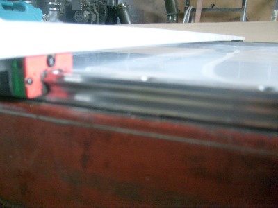

Prowadnice to Hiwin Hgh 20

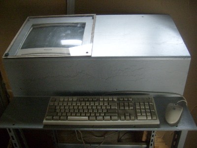

Tu czekam na Państwa uwagi dotyczące montażu w warunkach amatorskich ( przy pomocy podstawowych narzędzi)

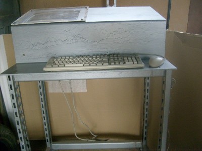

I przedstwiam zdjęcia pulpitu sterowniczego ( tu czekam też na uwagi )
1. Obudowa komputera jest leżąca ( firmy IBM)
2. Jak zamontować ten komputer aby nie uległ zapyleniu.
3. Co jeszcze prócz komputera powinienam tam załozyć.

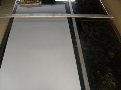

foty montazu szyn
[ Dodano: 2010-04-05, 12:13 ]
Każda uwaga jest dla mnie ważna .
Przy montażu wózków założyłem profil aluminiowy w celu ustalenia jednakowej odległości
zaś wózki są z różnych serii ale z tym samym napiecie z1 ale stawiaja rózny opór
stąd moje pytanie czy się dotrą?
