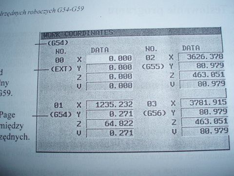

Koledzy jak zmienic z poziomu programu wartosci w polu EXT pod baza G54 chcialbym zmienic w osi X100 i Y100 jak mam zapisac linie kodu zeby tam mi to zmienilo wiem jak zmniec z reki ale potrzebuje z pozimu programu.[/i]

No w ISO to G52 albo G92 przypisuje tymczasowe wartosci dla osi no chyba że cie żle zrozumiałem :?:

rollaz, ale wyraz się konkretnie, chcesz zmienić wartość na stałe czy chwilowo przesunąć punkt zerowy?

chwilowo chce zmienić punk zerowy detalu i na końcu programu go odwołać.
Kolego wieslawbarek G92 działa tyle tylko ze tam jakby na stale zmienia punk zerowy a ja chce zmienić i później go odwołać.

No wszystko się zgadza na końcu trzeba przesunięcie odwołać G52 albo G92 X0 Y0 Z0

funkcja G92 działa tak ze gdy ja wywołasz maszyna przyjmuje bazę w tym punkcie gdzie obecnie stoi i nie da się nic odwołać ponieważ przyjmuje bazę na stale (tak jakbyś z reki wyzerował maszynę) a nie o to mi chodzi. sprawdzę jeszcze jutro G52 tej funkcji nie próbowałem

No i niestety tak to działa odwołanie następuje po M2 albo M30

dzięki kolego wieslawbarek działa to tak jak chciałem podpowiedz mi jeszcze jak wystawia sie plusika za pomoc.OK juz mam
