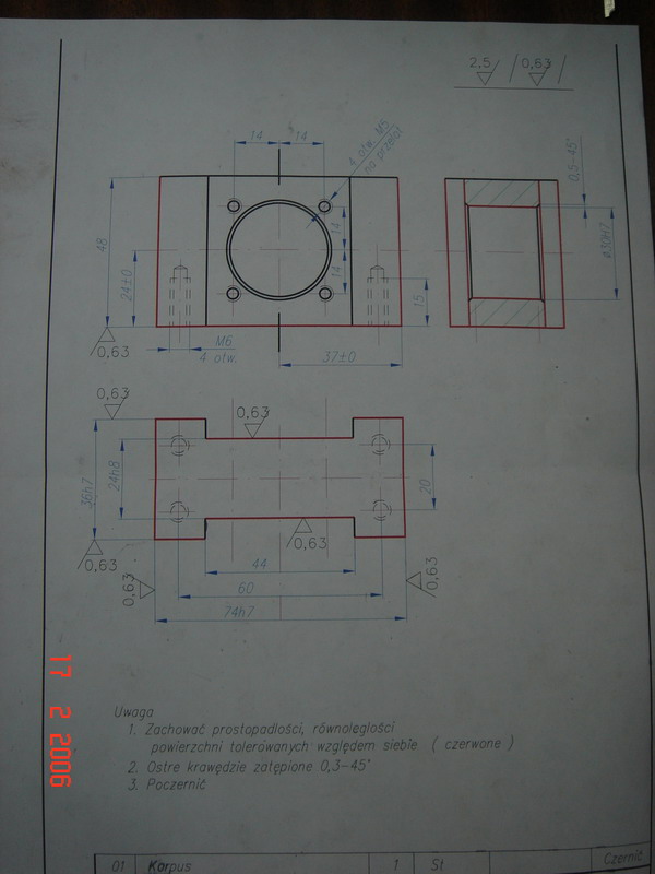

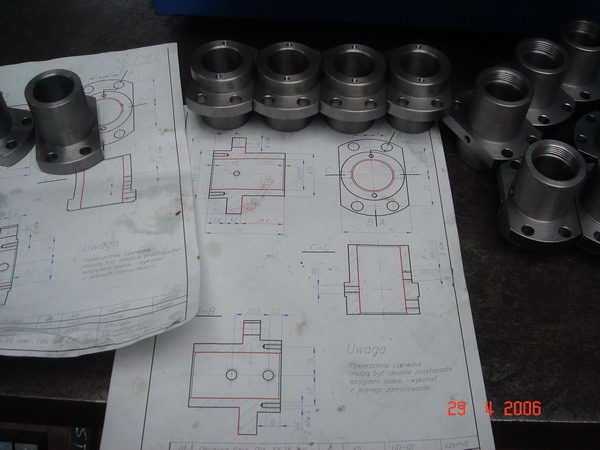

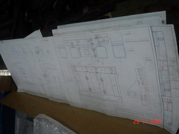

Kolega przesadza, bo, na jakiej podstawie wysuwa wnioski „to, co widzę na tym forum, mimo, że pomysłowe, ciekawe i ambitne, to jednak robione "z głowy", bez rysunków wykonawczych.”
Chciałbym zaznaczyć, że nawet najdrobniejsza śrubkę mam rozrysowaną i nic nie pozostawiam przypadkowi wykonania a nawet odwrotnie wykonane musi być dokładnie zgodnie z rysunkiem.

ps obrazki śliczne, tylko trochę nieczytelne
pss robertinus napisał swój post w lutym
psss czy można oglądnąć więcej szczegółów tej dokumentacji, czy też ten cudny stosik papieru jest top secret?
