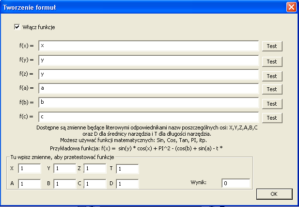

Witam serdecznie
mam wycinarke 4 ośową do styeopjanu i chciałbym by działała jako 2 ośowa jedną os moge blokowac w sterowniku wjęc zostaje tylo os z jak moge ustawic w machu3 by oś Z działała jak Y za odpowjedz bardzo dziękuje

witam dzięki za odzew a gdyby tak zrozymiale gzie co i jak się ustawia bo czrna magięki jak dla mnie dziekuje

angermanek pisze:jak moge ustawic w machu3 by oś Z działała jak Y
nie znam maszyny ale sądze że najprosciej podac te same sygnały na obie osie czyli połonczyc sygnały step i dir z lpt do sterowników obu osi
[ Dodano: 2009-09-02, 06:56 ]
a co do tych formuł to wchodzisz w konfiguracje potem forkuły do góry zaznaczasz w lewym rogu okienko
i tam gdzie masz linijke f(z) = z zmieniasz litere tak ma wyglądac
[ Dodano: 2009-09-02, 06:58 ]
w ten sposób sygnał wysyłane na os z będą takie same jak te na os y chyb a że mylę sie

wielkie dzięki
