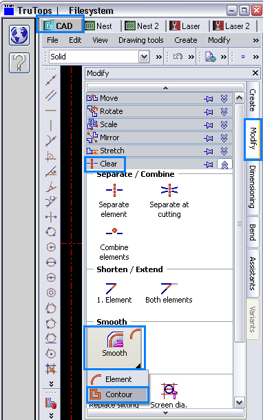

Czy jest możliwość zamiany w Topsie krótkich linii, kropek na łuki lub polinie. Może ktoś przedstawić krok po kroku. Często ktoś rysuje w Corelu i jest przy tym duzo roboty. Z góry dziekuję.

W TruTopsie w module cad masz w nawigatorze zakładkę modyfikuj w niej kategorie wyczyść a tam opcje wygładź - przytrzymaj by ikonka zmieniła się w opcję "kontur" ustaw parametry i kliknij w kontur.
Trzeba poeksperymentować.
A pliki corelowskie eksportowane do dxf'a dobrze przepuścić przez autocada - splajny świetnie rozbija polecenie flatten z paska narzędzi express tools (o ile masz pełnego cada)

To trzeba złapać klienta i dowiedzieć się jakiej czcionki konkretnie użył - następnie ja sobie zorganizować i zrobić ten sam napis w topsie - akurat tops lepiej tworzy geometrie z czcionek niż w cadzie expres-toolowskie polecenie explode.Wiem o tym, ale chodzi mi o to, ze czasami klient przyniesie Ci napis z corela zapisany jako dxf, albo najlepiej jpg:) a czcionki nie da się dobrać.
jeśli najdrobniejsze wygładzanie (użytkownika o wartościach mniejszych niż "fine") cię nie zadowala to na to też jest sposób - najpierw powiększasz rysunek w topsie nawet 100x - potem stosujesz wygładzanie jakie ci pasuje i wracasz do pierwotnych rozmiarów - kontury będą naprawdę dobrej jakości.lewy10psdw pisze:Funkcja wygładź w topsie działa w miarę dobrze, ale często modyfikuje kształt przy zamianie na luki. Jezeli chodzi o czcionki i skomplikowane kształty to ja obrysowuje wszystko w autocadzie, troche to trwa, ale czasami warto.
