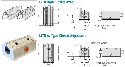

Lożyska typu KH nie mają płaszcza zewnętrznego i zawsze mają luzy.
Należy zastosować obudowy z regulacją i po kłopocie.
Np takie

pltmaxnc pisze:Lożyska typu KH nie mają płaszcza zewnętrznego i zawsze mają luzy.
Np takie
gdzie maja takie fajne obudowy ?

Post napisał: pltmaxnc » 31 sty 2006, 18:15

Łożyska te nie mają nacięcia do kasowania luzu - są to dwie tuleje z kulkami i uszczelkami poliuretanowymi obrazowo mowiąc.
Jestescie pewni że ich osadzenie w obudowach zmniejszy luz ?

Piotr_B pisze:Jestescie pewni że ich osadzenie w obudowach zmniejszy luz ?
Luzu nie zmniejszy. Luz zniknie w zależności od dokładności ustawienia wszystkich 4 łożysk w osi. Generalnie łożyska liniowe mają zastosowanie w robotyce gdzie nie zawsze istnieje potrzeba dokładnego pozycjonowania. Przy amatorskiej konstrukcji jednak nie przejmowałbym się tym luzem gdyż masa osi spowoduje że łożysko będzie chodziło na części bierzni co da złudzenie skasowania luzu.
