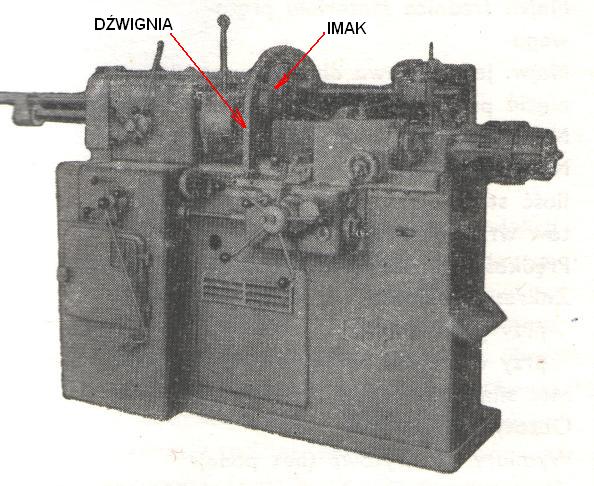

Kiedyś budowane były tokarki, w których do toczenia gwintu wykorzystywane były wzorniki ( patrony ). Taki patron to tuleja z naciętym zewnętrznym gwintem, która była osadzona na drugim końcu wrzeciona. Wrzeciennik był wyposażony w dwie tuleje łożyskujące poziomy okrągły wałek, który na jednym końcu miał oprawkę z wycinkiem gwintu o tym samym skoku co miał patron a na drugim końcu oprawkę na nóż do toczenia gwintu. Położenie noża było regulowana tak, żeby uzyskać na koniec właściwą głębokość gwintu. Nacinanie polegało na tym, żeby obrócić wałkiem tak, aby wycinek gwintu oparł się na wirującym patronie, od razu uzyskiwał przesuw i w ten sposób w raz z wałkiem poruszała się oprawka z nożem nacinającym gwint. Wystarczyło wykonać kilka ruchów i gwint był gotowy. Wadą tej metody jest ograniczenie długości nacinanych gwintów natomiast zaletą prostota i łatwość gwintowania.

W sumie to mam kompletną, ale do poskładania tokarkę, z takim mechanizmem. Jeśli uda się ją poskładać to i można spróbować też i gwintowania tym sposobem. Na złomie kiedyś kupiłem patrony. Nikt nie wiedział co to takiego jest i do czego służy. Mam tez gdzieś sam imak, w którym mocowało się nożyk. Pochodzi on z polskiej tokarki Rh32. Zamieszczam jej widok z katalogu centrali technicznej z 1964 r. Widok jest niewyraźny, ale zaznaczyłem na nim imak oraz dźwignię ręczną do manewrowania całym przyrządem do gwintowania.

RH to modele polskich tokarek rewolwerowych, czyli te patrony służyły do obróbki krótkich gwintów na tych tokarkach, ja na rewolwerówce robiłem to za pomocą narzynek lub gwintowników, a zawsze zastanawiałem się jak robi się to na rewolwerówkach za pomocą noża, dzięki za wyjaśnienia, ja sam posiadam tokarkę rewolwerową cegielskiego model chyba RV.

Witam, pół roku temu byłem w posiadaniu tokarki rewolwerowej radzieckiej typ: 1341 i miała ona taki przyrząd do robienia gwintu o którym pisze Bydgost. Poszukam jakiejś dobrej fotki to może będzie lepiej widać.

Tak, dokładnie to jest ros. tokarka 1341. W mojej brak suportu poprzecznego, ale suport wzdłużny sześcionarzędziowy jest kompletny. Muszę się jej pozbyć bo mi miejsce zabiera.
