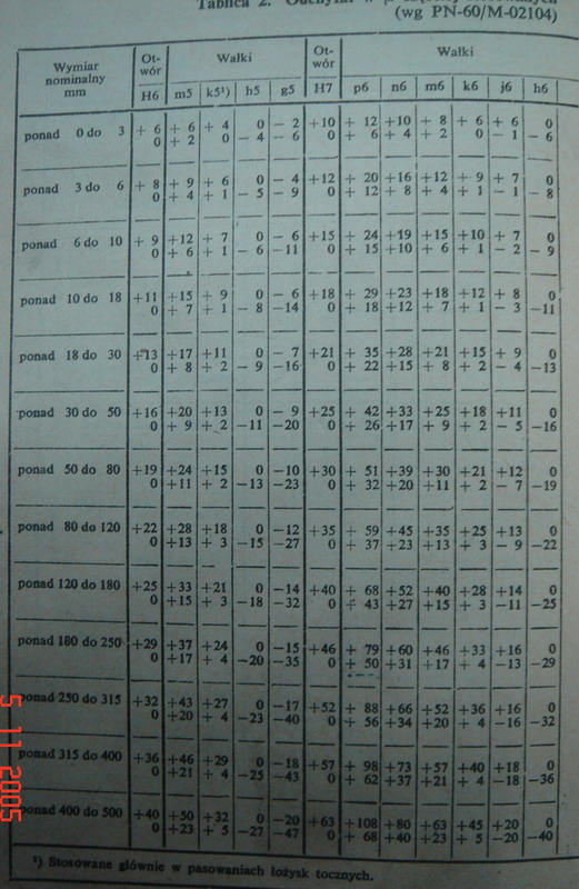

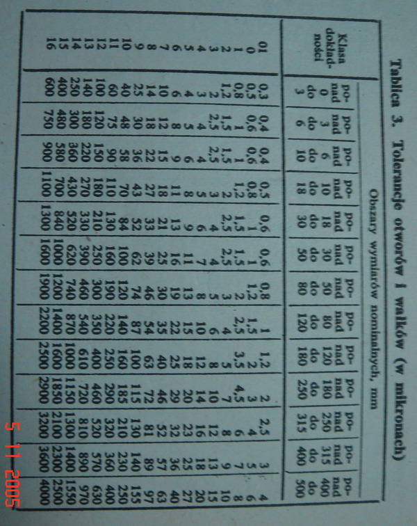

Mam najłatwiejsze pytanie na świecie: jakie są klas dokładności? nie mogę nigdzie znaleść ile jest tych klas. znalazłam że 14 jest klas chropowatości. Oprócz tego mam pytanie czy jest związane z obróbką metalu pojęcie bazowania. to śmieszne pytana dla was , ale nie mogę ruszyć zadania bo nie pamiętam. tego. :shock: :mrgreen: proszę o szybką i konkretną odpowiedz
skoti
Posty: 1740
Lokalizacja: Rybnik
Post napisał: skoti » 20 sty 2006, 20:20
http://www.lw.cad.pl/tolerpas/tolerpas.htm
policz sobie bo troche tego jest :)
agairobak pisze:Oprócz tego mam pytanie czy jest związane z obróbką metalu pojęcie bazowania.
Oczywiscie ze tak. Kazda czesc jaka sie wykonuje ma jakies wymiary zaznaczone na rys technicznym. Wymiary sa podawane od ktoreegos boku i wykonujac ten detal trzeba na maszynie ustawic ten bok jako baze i na podstawie tej obrabiac ta czesc.

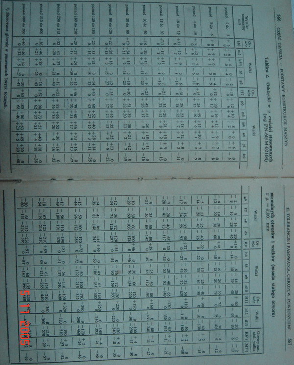

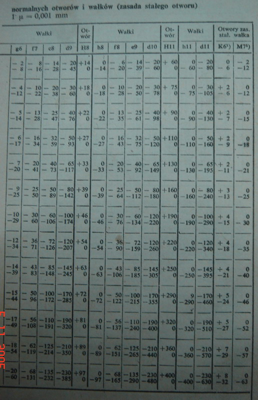

Mozna zobaczyc - Tolerancje i Pasowanie

klas dokładności jest 20
01,0,1...4 - narzędzia pomiarowe i urządzenia precyzyjne
5 do 11 - części maszyn
12 do 18 - urządzenia mało dokładne
Te tabele powyżej są związane z klasami np otwór H7 - to 7 klasa dokładności, litera określa położenie pola tolerancji
