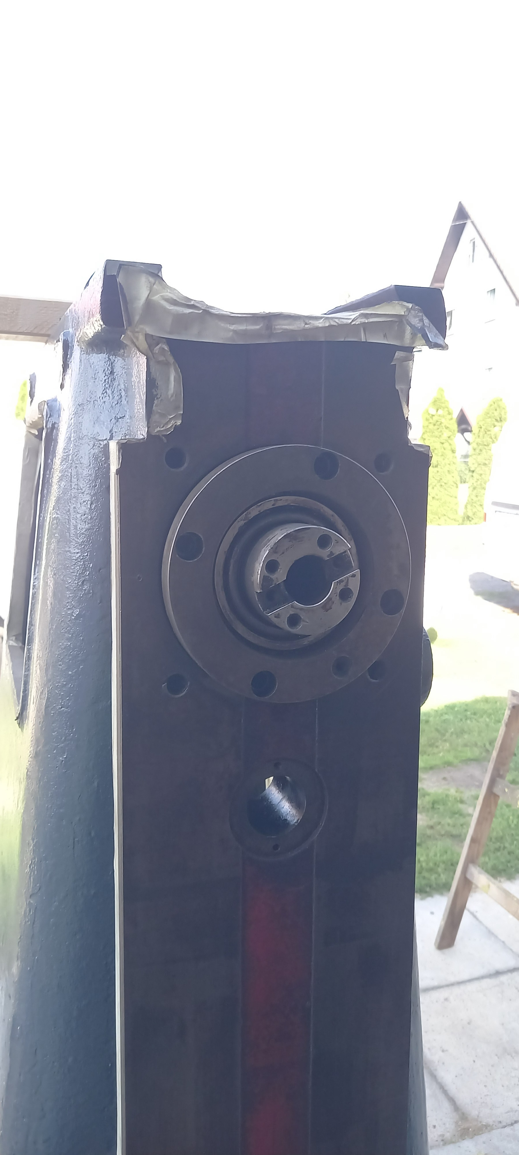

odnawiam „rupiecia” z 1968r który podoba mi się ze względu na wagę.
1700kg robi wrażenie.

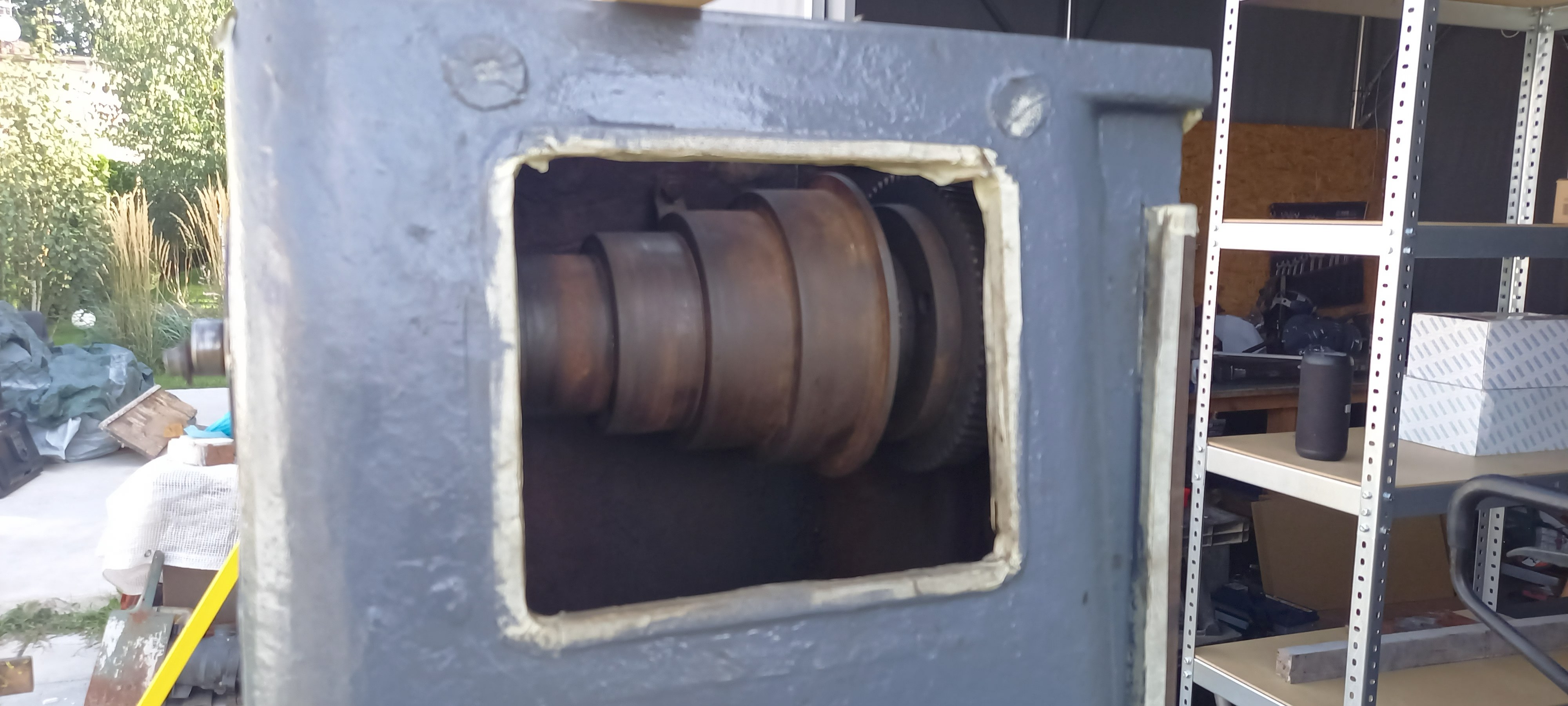

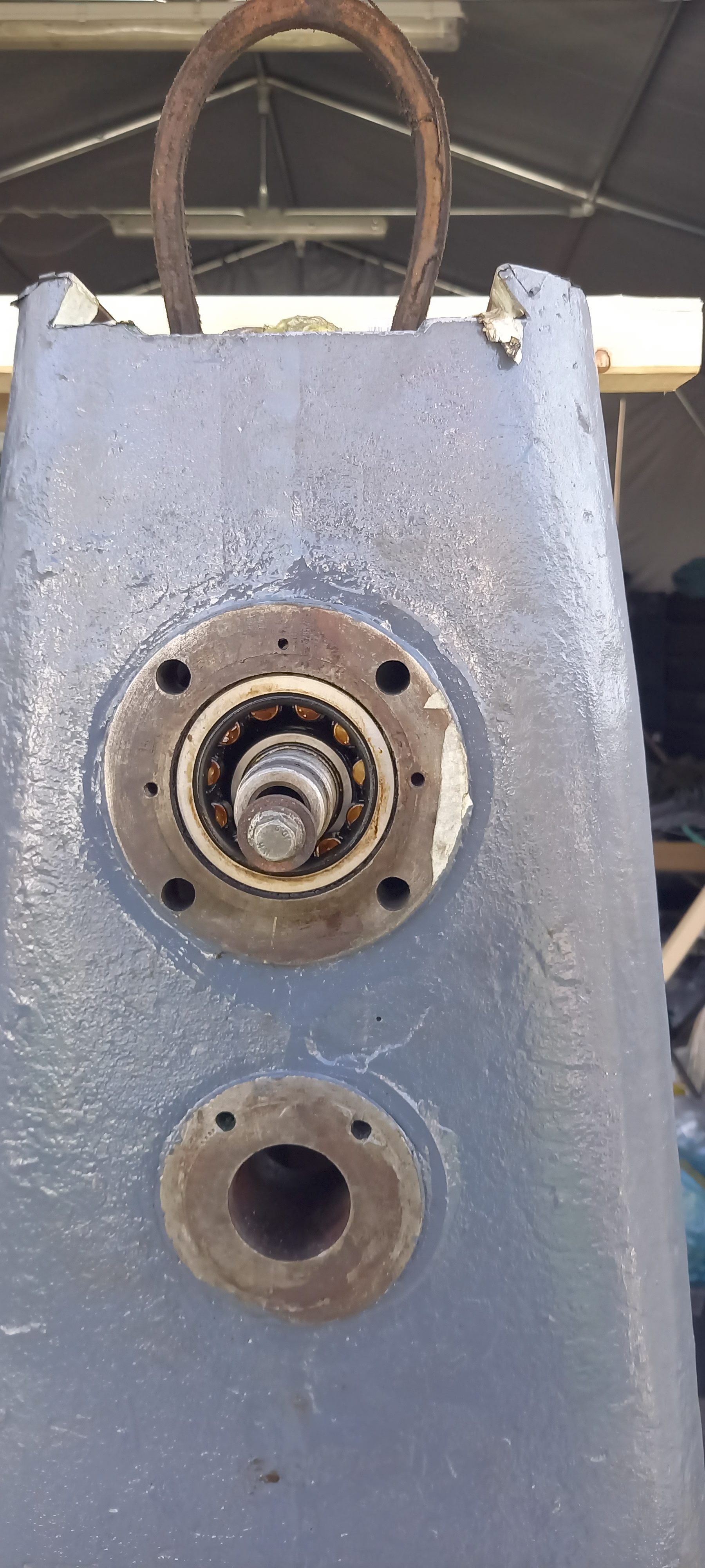

Poszukuję pomocy w zakresie demontażu zespołu napędu wrzeciona. Próbuję
Od kilku miesięcy to zrobić i uszczerbiłem tylko jeden z końców koła stopniowego.
Wie ktoś może jak to rozebrać?
Frezarka FU-2, demontaż napędu wrzeciona

Re: Frezarka FU-2, demontaż napędu wrzeciona
Patrzę na ten rysunek, i wydaje mnie się że wrzeciono wychodzi do przodu razem z obudową zespołu łożysk.
Z tyłu odkręcić 32, 33 oraz wkręt blokujący koło pasowe 98. Śruby obudowy łożysk z przodu już wykręcone, ściągacz bezwładnościowy z przodu wrzeciona i wyciągać.
Dzięki za odpowiedzi.
Właśnie poluzowałem wszystko co byłem w stanie i nie mogę zsunąć koła wielostopniowego. Mam pełną dokumentację ale nie ma w niej opisu jak to zdemontować, a tylko jak kasować luz.
Na pewno cały zespół jest po kolei montowany na osi wrzeciona ale jak próbowałem go zbić to uszczerbiłem kawałek koła pasowego.
jackone pisze:Właśnie poluzowałem wszystko co byłem w stanie i nie mogę zsunąć koła wielostopniowego.
A czy 98 to czasem nie "robaczek"? (ale też może to być zaślepka smarowania)
