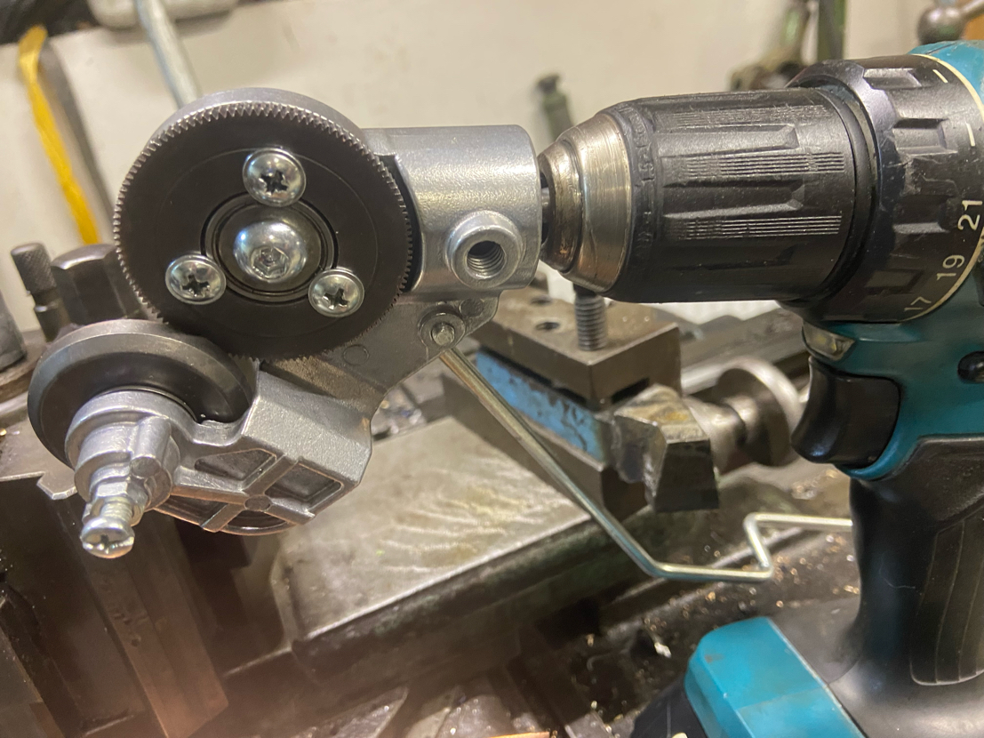

Post napisał: forestgril » 10 paź 2026, 21:37

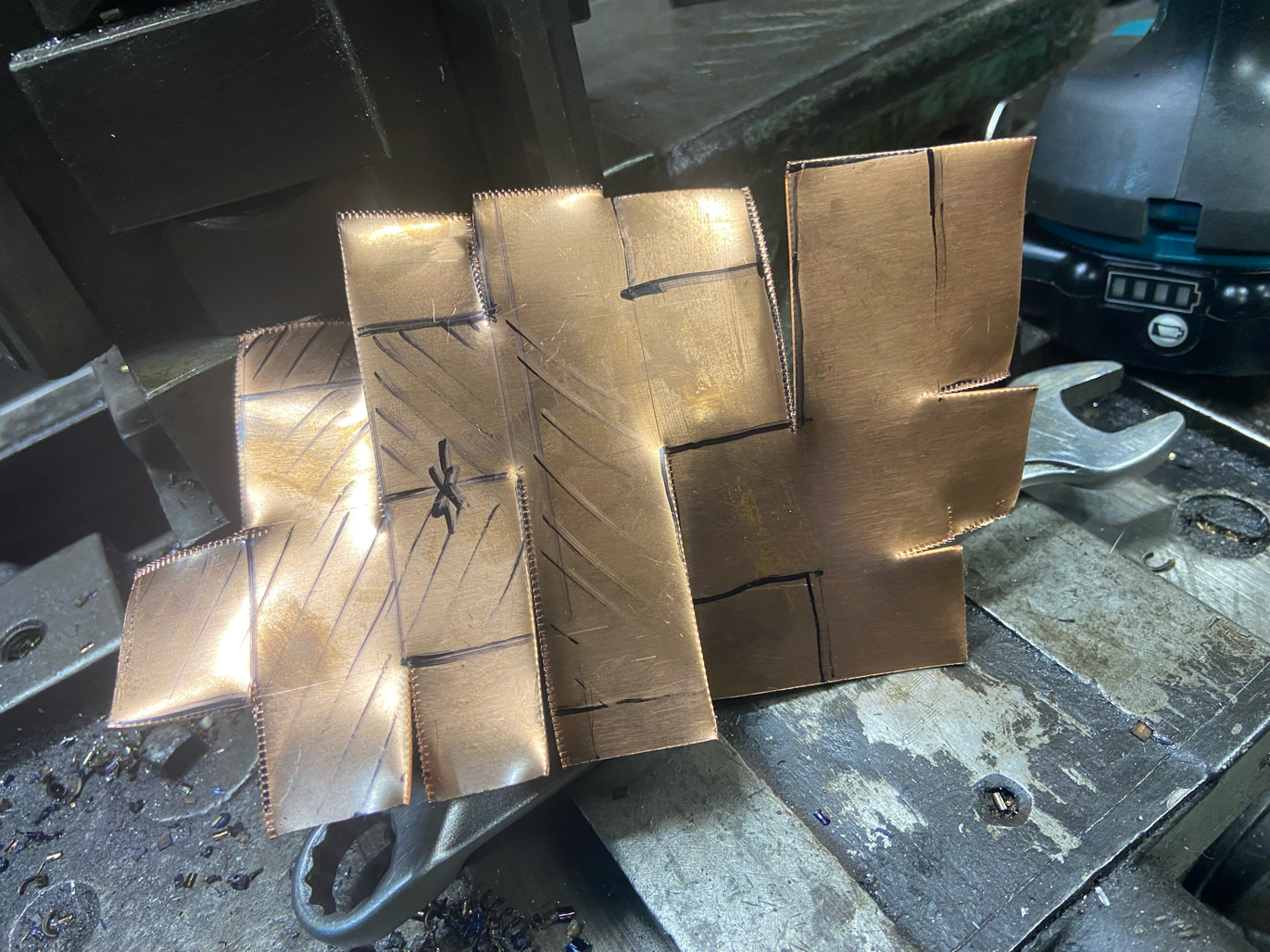

45 pln na allegro, działają, dość łatwo kontrolować linie prostą
Tu ciąłem miedź 1mm ale stal ponoć też do 1-1.5 mm się da

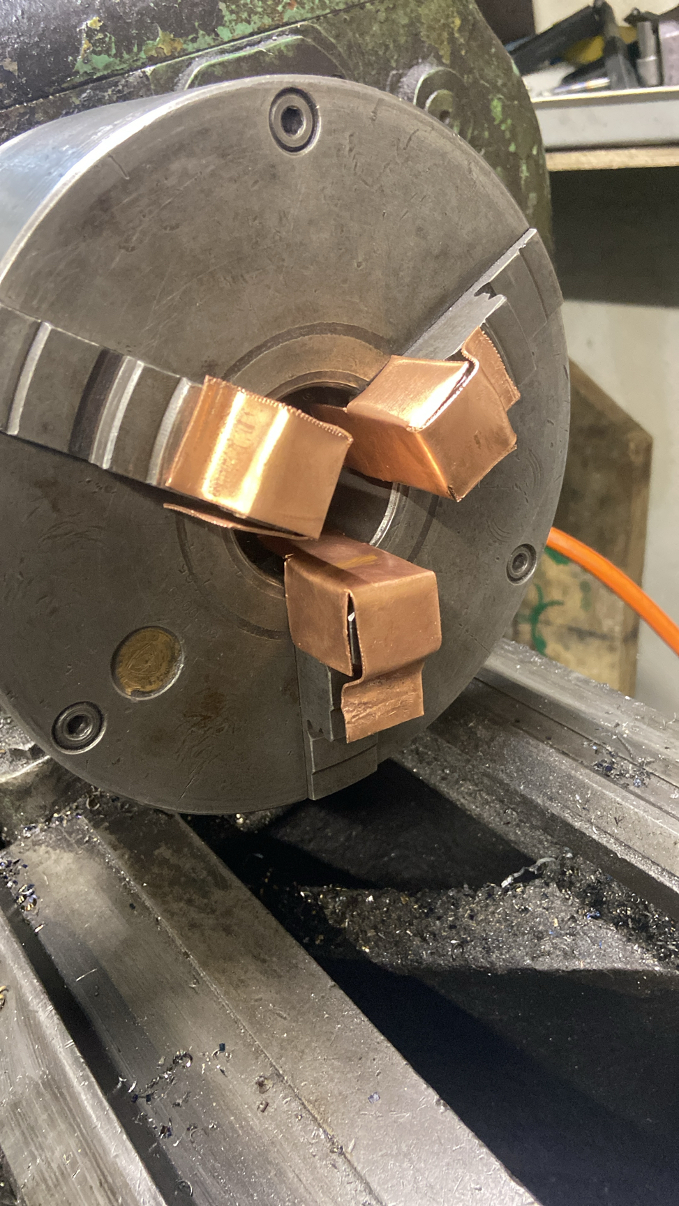

Godzinka i gotowe miękkie szczęki :)
