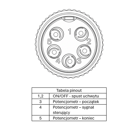

Schemat połączenia pinów SKANDI KRAFT iTECH TIG 220 AC/DC
MichałSpica
Posty: 1
Rejestracja: 21 wrz 2026, 18:56
Post napisał: MichałSpica » 21 wrz 2026, 19:25
Cześć,
Poszukuję informacji na temat schematu połączenia pinów w złączu sterowania "SKANDI KRAFT iTECH TIG 220 AC/DC". Jest to 5-pinowe złącze w standardzie GX16 i chciałbym się dowiedzieć na których dokładnie pinach jest przekazywany sygnał do zajarzania łuku.
