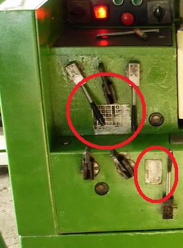

Potrzebuje zdjecie lub jakiś dokument z tabliczkami do tokarki tus - 25.
Na zdjęciu załączam o jakie tabliczki mi chodzi.

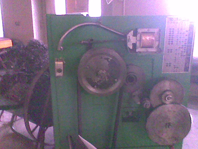

Witam !
Widziałem na allegro (przed paroma dniami), gościu wystawiał TUS-kę - tabliczki były dość czytelne, przynajmiej te od obrotów /układ dżwigni/, układ dżwigni od posuwów również był widoczny - może zrobiłby lepsze zdjęcia ??

Miałem na uwadze poniższą aukcję :
http://allegro.pl/show_item.php?item=686143649
może gostek zrobiłby lepsze (wyrażniejsze) zdjęcie - to nie handlarz !, ale aukcja kończy sie jutro, co mi udało sie odczytać przy dużym powiększeniu zwykłą przeglądarką

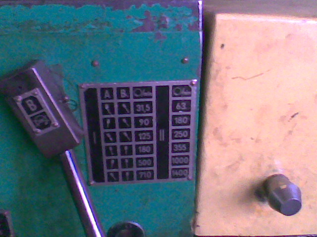

1) obroty : I-sza kolumna (1-szy bieg silnika) 30, 50, 125, 180, 500, 700 >> 2-ga kolumna x2
2-gi bieg silnika
2) posuwy: na samym dole na pewno 1:4, pozostałych wielkości nie jestem pewien, na górze chyba 4:1, srodkowe wartości widzę jako kombinację 3 i 1, ale wydaje mi się że powinny to być cyfry parzyste, czyli 2, nie widzę przełożenia 1:1, ale ja zupełnie nie znam tej tokarki może tak jest - pozostaje telfon do "MISIA 1079" to na tyle.

tabliczka położenia dźwignizmiany obrotów
dźwugnie zmiany posuwów mają cztery przełorzenia;

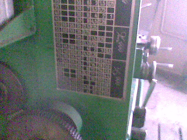

tabelka wielkości posuwów i doboru kół zmianowych znajduje sie za pokrywą gitary i na pewno jest czytelna.
ps. przepraszam za jakość zdjęć, ale zostały wykadrowane z większej całości (i do tego komórka)Obrazek
