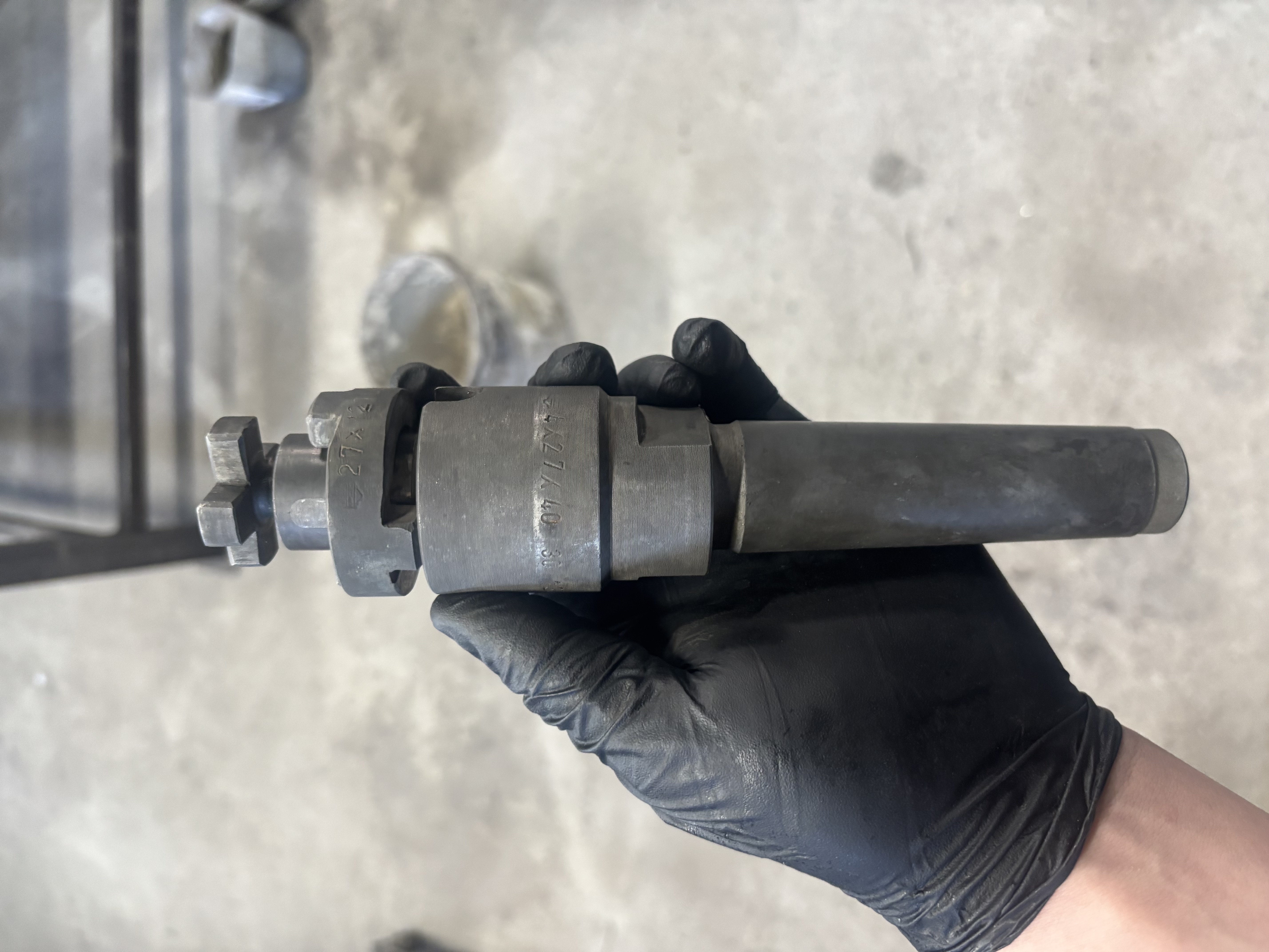

Witam, posiadam frezarkę do której wchodzą trzpienie mk4 z dwoma nacięciami, jak widać na zdjęciu i moje pytanie brzmi - czy można zastosować do niej zwykły stożek mk4 bez nacięć aby móc stosować uchwyt wiertarski/wytaczadło, są jakieś gotowe trzpienie czy trzeba toczyć? z góry dziękuje za podpowiedź.

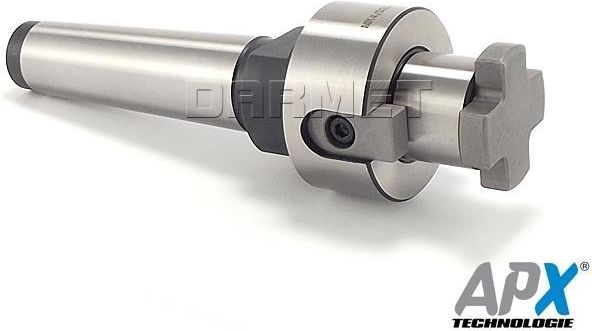

Oczywiście, że są, do uchwytów wiertarskich są typowe trzpienie ze skróconym stożkiem Morse'a dla uchwytu wiert. wg DIN 238 (K) - Mk4/B(10-22 - typowy B16÷22) wg DIN228 (K1), lub ze stożkiem (K1) skróconym Jakobsa(Jxx)*
z płetwą(odmiana A) lub z gwintem(odmiana B typowo do dociągania szpilką we wrzecionie frezarki), choć do wiercenia wystarczy trzpień z płetwą(odm. A-bez dociągania) bo przy wierceniu siła działa poosiowo nie luzując zakleszczenia chwytu narzędzia
https://narzedziomis.pl/trzpien-wiertar ... jango.html
Są też trzpienie z gwintem(metrycznym lub calowym) zamiast skróconego do nakręcania uchwytu wiertarskiego z gwintem zamiast wewn. stożka
Natomiast wytaczadła maja chwyty z gwintem(metrycznym lub calowym) do nakręcania głowicy wytaczadła
Chwyt (K) ma gwint do dociągania.

@@RomanJ4 a czy przy wytaczaniu trzpień nie będzie się dociągał na śrubie wpadając głębiej we wrzeciono ze wzglęgu na brak tych nacięć? Nie mówie tutaj o 5 milimetrach ale np jedna setna głębiej we wrzeciono podczas wcięcia się w materiał

Jak dociągniesz śrubą, to dociśniesz go z wielokrotnie większą siłą nawet od tej przy wierceniu w pełnym materiale.
Poza tym przy operacjach wiertarskich te mikrony wysięgu nie są aż tak kluczowe.

Dokładnie tak. Trzpień zabierakowy który masz
służy do mocowania frezów nasadzanych
- walcowych, walcowo-czołowych, ślimakowych,
- frezów składanych typu jeż
- głowic frezarskich,
i tym podobnych które mają wycięcia pod kostki, oraz niekiedy do większych frezów tarczowych, kształtowych - kątowych, ślimakowych, do kół zębatych, itp jeśli trzpień ma dodatkowo klin (większość ma)

Steryd pisze:Mu chodziło o ten zabierak przy chwycie
To radziecki wynalazek. W większości maszyn nie występuje.
No, niezupełnie radziecki, bo i wiele współczesnych ma...
