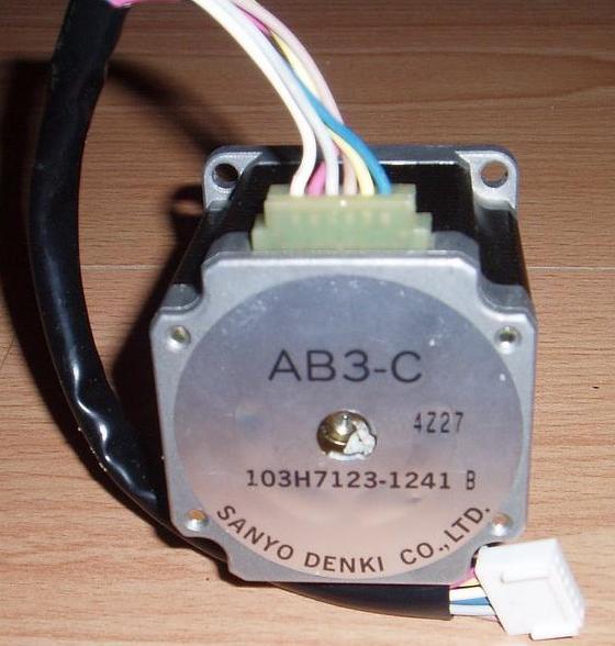

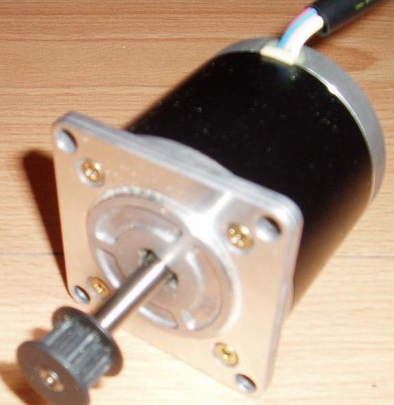

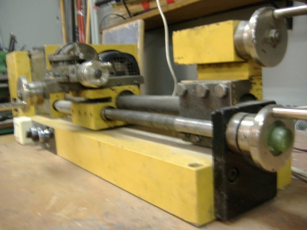

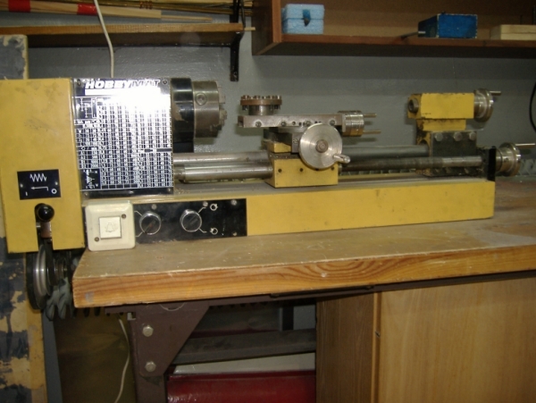

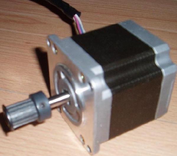

Zamierzam zbudować mini tokarkę CNC na bazie tokarki HOBBYMAT Universal. Mam już ogólny zarys jak ma to wyglądać, jednak i tak jest to w fazie projektowania i kompletowania poszczególnych elementów konstrukcji:). Jest to moja pierwsza tokarka z tak zwanym "dodatkiem" w postaci elektronicznego sterowania, dlatego proszę wszystkich którzy przebrneli przez podobny projekt o ewentyalne porady i informacje o najczęściej spotykanych problemach, za co z góry dziękuję.
Założenia projektu:
-wykorzystanie do projektu tokarki jak na zdjęciach
-wykorzystanie silników krokowych jak na zdjęciach
-sterowanie posuwemsuportu w dwuch płaszczyznachX,Y
-cena przeróbki z granicach 200-300zł
-jak najmniejsza ingeręcja w oryginalną mechanikę tokarki
A oto zdjęcia:

silniczki wstaw troche większe ,
kasa na sterowniki wystarczy :lol:
[ Dodano: 2006-01-02, 23:02 ]
kasa na sterowniki wystarczy z resztą musisz kombinować :lol:

O sterownik się nie martwie i fundusze się na niego znajdą jednak borykam się z problemem silników :? . Zamierzałem zastosować przekładnię w celu zmniejszenia obciążenia silników i poprawienia dokładności. Tylko pozostaje kwestia jaką zastosować przekładnię :?: Chodzi mi tu o przełożenie co wiąże się ze średnicą poszczególnych kół. Jak wielkie powinny być :?: 1:1,5 1:2 1:4 a może większe??
triera
Posty: 1455
Lokalizacja: Świecie
Post napisał: triera » 03 sty 2006, 17:37
zależy od podziałki śrub napędowych po stronie tokarki.
Przełożenie powinno być tak dobrane, aby po stronie wyjściowej
nie uzyskiwać liczb typu 0,0333.... mm/krok.
Najlepiej, jeśli wyjściowo uzyska się np.
0,05 - 0,025 - 0,01 .... mm/krok (pełny do obliczeń, nie pół czy mikrokrok)
zależnie od oczekiwanej precyzji/dokładności.
Jest to łatwe do obliczenia, np.
śruba o podziałce 3mm/obrót
3 / 1,5 (przełożenie) / 200 (liczba kroków na obrót silnika) = 0,01 mm/krok

oki Y na tej maszynie raczej nie zbudujesz bez duuuzej jej przerobki... ale pewnie chodzilo tobie o os Z i X? :)
