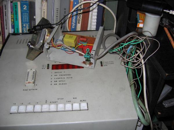

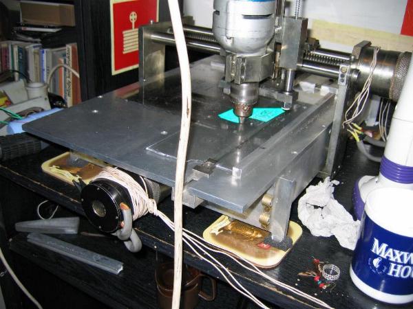

Witam wszystkich forumowiczow!! jestem tu nowy, o CNC myslalem juz jakis dluzszy czas ale konktretnym impulsem do powazniejszego zajecia sie tematem bylo przekazanie mi od przyjaciela wiertarki numerycznej ktora zalegala mu gdzies w szafie!! sluzyla ona do wiercenia PCB.cos fantastycznego.sprobuje zaraz dolaczyc jakies zdjecia.
problem w tym ze jako wiertarka mi sie ona nie przyda i chce ja przerobic na frezarko-grawerke.
opis
ogolnie jest to sprzet produkcji polskiej, bodajze szczecin, lata koniec siedemdziesiatych! pole robocze okolo A4.do tego jest sterownik wielkosci prawie takiej jak sama maszyna:/ tyle ze w kiepskim stanie i nie chce dochodzic jakie pomysly siedzialy w glowach konstruktorow sterowania przy projektowaniu dlatego od CHAOSA zaopatrzylem sie w plytki i zrobilem stery na 297/298...tyle tylko ze oryginalny sterownik oparty jest na dwoch Zilog'ach Z80, troche prostych TTL'ow, masa radiatorow do tranzystorow i diod, itp...

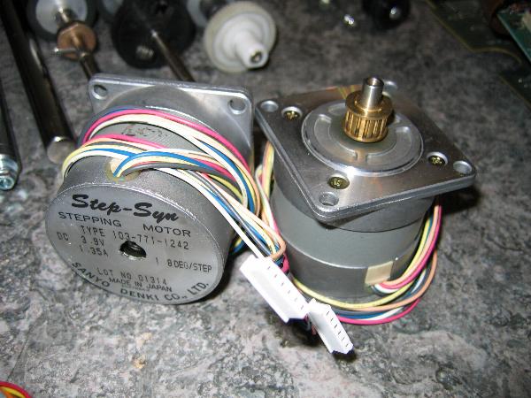

steruja tym polskie silniki Mikromy FA-23-4-2/2 maja 200stepow i 8 wyprowadzen.nie wiem jaki moment ani inne paramy:/ oryginalny sterownik sterowal nimi unipolarnie (4 przewody do plusa, reszta cyklicznie do masy przez tranzystory).

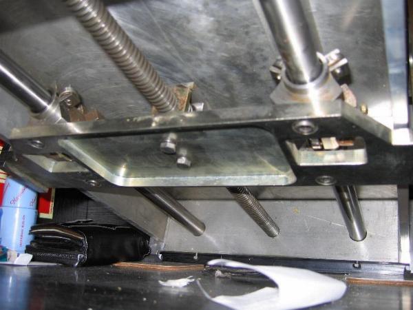

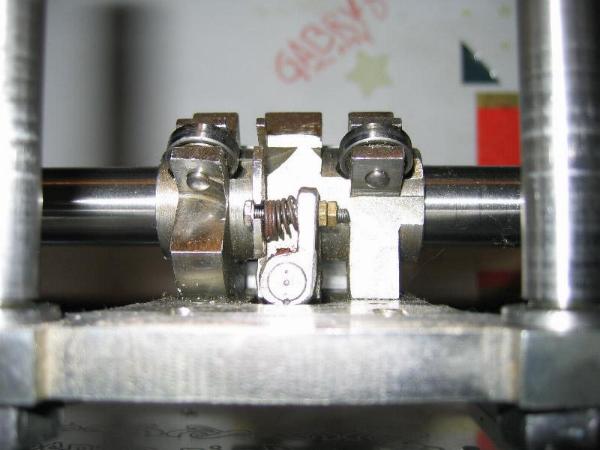

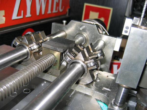

wozki frezowane sprytnie ze stali z lozyskami kulowymi 5/15mm co 120stopni i kasowanie luzu od dolu. prowadnice rura stalowa fi19, scianka 3mm. sruba trapezowa fi16, skok4mm.

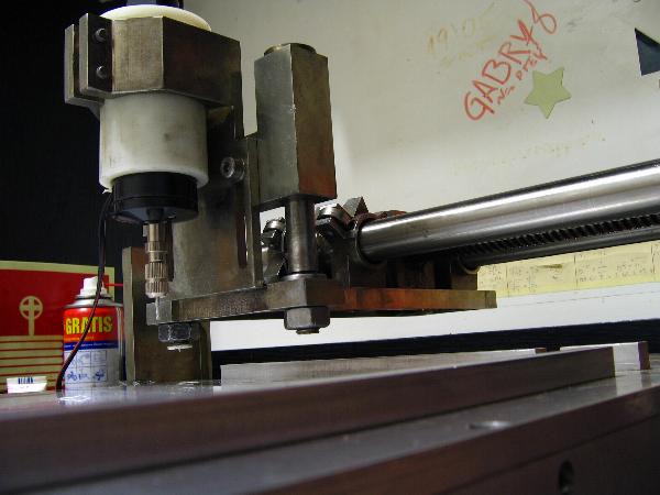

tak jest wykonany stol XY i musze dorobic Z!! i tu pytanie do kolegow: jak tu najlepiej dorobic os Z??co by nie trzeba bylo porzadnego parku maszynowego...
wogole to cos czuje ze chyba zlapie bakcyla na CNC:):):)
konstrukcja maszyny aluminium(stol XY) i stal(brama)
ogolny view, wiertarka celmy nie wchodzila z sklad maszyny!
sterownik, na nim rozebrany mechanizm posuwu wiertla, w rogu zdj. oprawka i czarny silnik DC z uchwytem na wiertelka
jak widac
kasowanie luzu na mimosrodzie
spod maszyny
silniki ze starych drukarek iglowych do nastepnej maszyny:)
prawie ze pierwotna postac, brakuje mechanizmu posuwu Z ktory byl nad wozkami
przyklad wydrapanego rysikiem (os Z to byla moja reka ktora dociskala rysik;))pliku HPGL eksportowanego z Corela do Mach2Mill. wymiar okolo 15x15mm!! dokladnosc jak dla mnie ok, tylko zdjecie na forum jakos ma obcieta jakosc i kolory:/

No cud techniki to może to nie jest, ale dosyć ciekawa maszynka, fajne rozwiązania jak na te lata i co najważniejsze-dosyć masywna!! Ja bym wstawił nową oś Z i już, tam widze są jakieś małe prowadnice przykręcone śrubami od dołu, usunął bym je i dał nową oś Z.
Fajne łozyska "liniowe" - bardzo ciekawie zrobione. Niewiem jak ze stabilnością tej maszynki, ale coś napewno nią porobisz :D

tu gdzie masz uchwyt wiertarki, przykręć oś z i to wszystko
