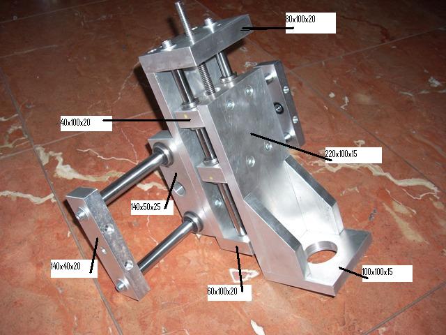

Właśnie jestem w trakcie budowy małej maszynki. Z "gotowców" tylko wałki i łożyska - reszta dorabiana.
Do osi X i Y użyłem tylko standardowych elementów z PA11 (to jest dokłądnie EN AW 5754) jak na foto:
Wszystkie elementy wymagały obróbki na frezarce żeby uzyskać płaskość powierzchni oraz ich równoległość/prostopadłość. Trzeba było trochę z wymiarów zdjąć.
Na przykład: z formatki 100x 15 zrobiła się wynikowo 99.65 x 14.62.
Całość materiału w Hart Sp j. (tą firmę mam niedaleko - są przedstawicielem SAPA Aluminium - www.sapa.pl) kosztowała ok 120 zł i ważyła ok 4-5 kg. Cena - ok 20 zł za kg. Cięte było u nich piłą taśmową + skosy - piłą tarczową. Wymiary długościowe tną z naddatkiem 1-2mm - co dla szerokości profilu równej 100mm - prakrycznie jest potrzebne dla uzyskania na frezarce prostopadłości linii odcięcia do dłuższego boku profilu (dla obu stron).
Reszta będzie ze stali.
Różnicy w "łatwości obróbki" praktycznie nie ma. Może byłaby, gdybym musiał to obrabiać ręcznie pilnikiem. Czy stal, czy alu - i tak na maszynę (frezarka i wiertarka-koordynatka).
