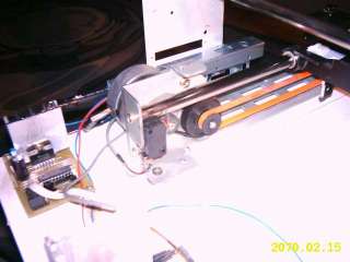

jakie masz przelozenia na tych paska i czy wogóle sa (?) – dolacz moze foto tego mechanizmu
i poczytaj ta konfiguracje ze strony glownej tam jest wszystko jasno opisane
zastanawiam sie czy te silniki sa w stanie pokonać opory w twojej maszynie (gubienie kroków)

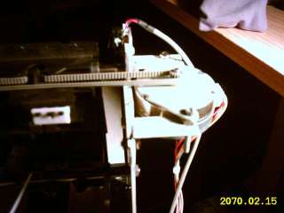

Post napisał: robertdek » 22 gru 2005, 18:42
mam przelozenie na osi x ,tak naprawde to jest to caly mechanizm ze skanera
[ Dodano: 2005-12-22, 18:43 ]
zalaczam fotki
[ Dodano: 2005-12-22, 18:49 ]
zalaczam fotki

ilosc krokow to ilosc jaka wykona silnik aby zakreslic kat 360stopni i teraz sruba ktora przy zakresleniu kata 360stopni w zaleznosci od jej skoku oprzesynie nam nakretke o skok jaki posiada(ja) zwoje i tak sruba o skoku np 1mm przy silniku 200krokowym na obrot przy obrocie silnika o 360stopni czyli po 200 krokach przesunie nam nakretke o 1mm
uzykana rozdzielczosc tego napedu to 1mm/200krokow =0,005mm przy zalozeniu ze uklad nie ma luzow

ok rozumiem ale czy z paskami jest taksamo? a co z przelozeniem?
