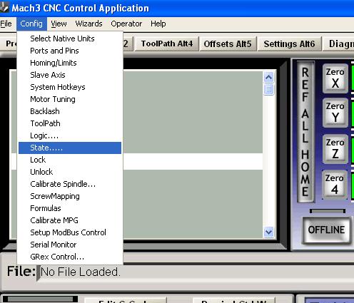

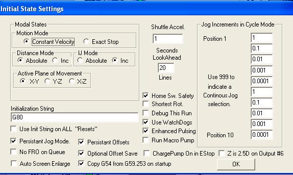

Mam problem nie wiem co może być powodem drgań maszyny w trakcie pracy 2 osi Z i X
- niema bicia na prowadnicach
- niema luzów na śrubach
Drgania są większe jak zwiększy się posuw.
Wydaj się mi ze powodem jest to ze silniki krokowe pracują za sztywną
np X +10 Z+2 (stop)
X20 Z+ 10 (stop) itd
Jak zmienić w mach3 żeby było to płynniej ??
Paweł
wood carver
Posty: 1243
Lokalizacja: okolice Krakowa
Post napisał: wood carver » 06 maja 2009, 17:15
zmiana G61 i G64 poprzez g code.....exact stop lub constant velocity....lub w zakładce state w machu....osie będą chodziły płynnie ..
zajrzyj równiez tu ...
http://www.cnczone.com/forums/attachmen ... 1170239544
Pavllo7
Posty: 212
Rejestracja: 25 kwie 2006, 08:50
Lokalizacja: Rzeszów
Post napisał: Pavllo7 » 06 maja 2009, 18:16
Hmm szukam tej opcji w mach3 i nie mogę znaleźć
wood carver
Posty: 1243
Post napisał: wood carver » 06 maja 2009, 18:32
Pavllo7
Posty: 212
Post napisał: Pavllo7 » 06 maja 2009, 19:48
Wielkie dzięki - daje pomógł :)
