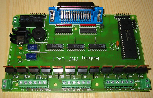

Koledzy a co sadzicie o takim sterowniku ?

pełna dokumentacja (chyba bez płytki)
http://www.hobbycnc.hu/
dalej język Magyar (nie ang.) – dalej z menu po lewej Profi1 Vezérlő (V4.1) (wolno laduje stronę – przynajmniej u mnie)
na pewno jego wada jest brak pracy w polkoku, ale za to przenosi duże prądy (10A 90V)
niestety nie jestem elektronikiem i nie potrafię tego ocenić wiec prośba do was
pozdrawiam i z góry dziękuje za opinie
olo

półkrok w wersji "profi"?
detekcja utraty synchronizacji (kroku)?
dużo opcji, kto to sprawdzi?
bez mikrokroku maszynka będzie buczała i rzęziła....
a ja tak lubię ciszę w warsztacie!

Nie do kazdych silnikow sie nadaje ,tylko do szescioprzewodowych. Nie ma pwma wiec musiasz dac napiecie niewiele wyzsze niz znamionowe silnika.Generalnie lichy.

Post napisał: markcomp77 » 21 gru 2005, 00:04
Kostek pisze:Nie do kazdych silnikow sie nadaje ,tylko do szescioprzewodowych.
tak... widać z obrazka - 4 tranzystory na silnik
misy to być sterowanie unipolarne :(
Kostek pisze:Nie ma pwma wiec musiasz dac napiecie niewiele wyzsze niz znamionowe silnika.
http://www.hobbycnc.hu/CNC/VezerloProfi ... ezerlo.htm
jest napisane:
Szabványos, 3 vagy 2 tengelyes (3D vagy 2D), Hibrid/Natív PWM, Step/Dir rendszerű CNC motorvezérlő.
jednak chyba jest to sterownik PWM (czoper)
Kostek pisze:Generalnie lichy.
zgadzam się :(
Adalber
Posty: 694
Rejestracja: 10 lip 2005, 15:13
Post napisał: Adalber » 21 gru 2005, 00:20
Sterownik dla silników dwufazowych unipolarnych (lub połączonych unipolarnie)
Cała siła i tajemnica tego sterownika tkwi w procku.Potrzebne jest "specjalne" oprogramowanie "Hobby CNC PWM Manager" w którym konfigurujemy dla danego zasilania i silnika dane dla procka (odpowiednie czasy impulsów TF,T1,T2,T3 ) .Dzięki temu mamy programowy czoper ,być może i uda się w ten sposób uzyskiwać pólkrok ,albo większy podział .Napięcie zasilające i prąd ograniczone jest właściwie wytrzymałością tranzystorów .Nie znam PICów i nie wiem jaka jest szansa na zawieszenie programu ,ale lepiej by to się nie zdarzyło.

Adalber pisze:Cała siła i tajemnica tego sterownika tkwi w procku.Potrzebne jest "specjalne" oprogramowanie "Hobby CNC PWM Manager" w którym konfigurujemy dla danego zasilania i silnika dane dla procka (odpowiednie czasy impulsów TF,T1,T2,T3 ) .Dzięki temu mamy programowy czoper ,być może i uda się w ten sposób uzyskiwać pólkrok ,albo większy podział .
Adalber
czy jesteś w stanie przybliżyć mi nieco zasadę działania i programowania tego wynalazku pod silniki 4H8618L0308 (1,8/200 3V (sugerowane 35-48V) 6,7A 3,5 Nm), upieram sie przy tym sterowniku ponieważ nie widze innego rozwiązania do współpracy z moimi silniczkami.

Rozumiesz chyba ze nie probbowalem czytac :lol: .Nie ma na schemacie pomiaru pradu , wiec stwierdzilem ze PWM brak .A tu taki erzac zawalili.

olo_3 nie chcę Cię wprowadzić w błąd ,ale kolejność wydaje się być taka:
Po zrobieniu sterownika trzeba kupić u autora strony ,zaprogramowany PIC za około 30 Euro.
Programem "Hobby CNC PWM Manager"który jest bezpłatny ,ustawiamy parametry dla silników ,podziału kroku itd .Następnie program te dane zapisuje do pamięci procka ,ale są to tylko dane .
Po skonfigurowaniu i przetestowaniu sterownika za pomocą "Hobby CNC PWM Manager"
zamykamy go i uruchamiamy np. Mach2.
Nigdzie nie znalazłem jakie są parametry tego sterownika.
