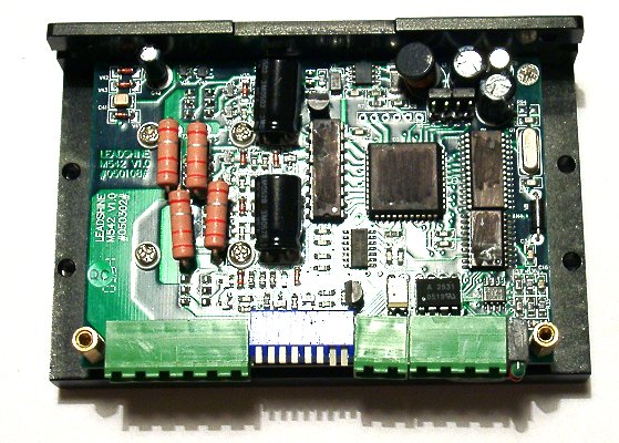

Sprowadziłem sobie właśnie dosyć tanio (3 sztuki na razie) bardzo ciekawe sterowniki silników krokowych bipolarnych z niewiarygodnym wręcz mikrokrokiem 1/128. Będę na pewno o nich Was informował, bo są dosyć tanie (ok. 60 USD/sztuka) i być może uruchomimy następną listę społeczną, jeśli okażą się tak rewelacyjne, jak podaje ich producent:
M542 Microstepping Driver
* Patented technology
* High performance, low cost
* Supply voltage up to +50VDC, current output up to 4.2A peak
* Optically isolated input signals, pulse frequency up to 400 KHz
* Automatic idle-current reduction
* 3-state current control for less motor heating
* 16 selectable resolutions in decimal and binary
* Suitable for 4,6,8 lead motors
* Stepping on upward or downward pulse edge (selectable)
* DIP switch current setting with 8 different value
* CW/CCW mode available (optional)
* Over-voltage and short-circuit protection
* Small size (118x75.5x33mm)
Oto linki do następnych zdjęć:
- widok radiatora (praktyczne cała obudowa)
- widok od strony wejść
- zbliżenie na stopień mocy (MOSFETy)
I jeszcze link do manuala (po angielsku): M542-manual.PDF

Post napisał: pit202 » 01 gru 2005, 08:22
podobaję mi sie potraktowane papierem sciernym scalaki ;-)
a tak na powaznie, to czekamy na ocenę i osiągi.

Post napisał: Piotr Rakowski » 01 gru 2005, 19:15
Tak, z tym ścieraniem spotykam się często u chińskich producentów. Jest to zrozumiałe, zważywszy na fakt "podrabiania chńczyka przez chińczyków".
Sprawą testowania zajmie się najprawdopodobniej kolega MARKOMP77 przy okazji testowania naszych nowych silników krokowych z listy społecznej nr 3.

Post napisał: Kostek » 05 gru 2005, 09:56
Mam jedna uwage do tego sterownika .Pisza prad 4,2A w szczycie i 3A prad skuteczny.Tak bedzie przy niskich napieciach zasilania.Jezeli podlaczymy 48V bo mozna , obawiam sie ze nie osiagniemy 1A pradu skutecznego na faze.
Wedlug mnie tam gdzie nie zalezy na predkosci sterownik sie sprawdzi.Jednak " pogonic"silnikow nim sie nie da.

Post napisał: markcomp77 » 15 gru 2005, 23:59
[ Dodano: 2005-12-16, 00:09 ]
Kostek pisze:Mam jedna uwage do tego sterownika .Pisza prad 4,2A w szczycie i 3A prad skuteczny.Tak bedzie przy niskich napieciach zasilania.Jezeli podlaczymy 48V bo mozna , obawiam sie ze nie osiagniemy 1A pradu skutecznego na faze.
przy zasilaniu 30V (tak było mi wygodnie) sterownik był w stanie wymuszać prąd 4.2A w szczycie...
oczywiście mogłem ustawić krok 1/2... i wtedy miałem schodki - ten najwyższy miał oczywiście wartość jaką ustawiłem (np. 4.2A)
testów przy napieciu 48V bym nie polecał ze względu na zwroty z silnika (Back EMF)... które w pewnych układach mogą doprowadzić do chwilowego wzrostu napięcia zasilania o kilka (a może nawet ponad 10) voltów...
a sterownik ma napisane - zasilać do 50V
Kostek pisze:Wedlug mnie tam gdzie nie zalezy na predkosci sterownik sie sprawdzi.Jednak " pogonic"silnikow nim sie nie da.
pogonić się nim TROSZECZKĘ da.... ale oczywiście - gdyby końcówka mogła pracować przy np. 120V - to gonienie byłoby bardziej skuteczne ;)

Post napisał: triera » 16 gru 2005, 00:41
Wystarczy zajrzeć w:
http://www.pacsci.com/support/documents ... tepsel.pdf str. 6
aby zorientować się, że w porównaniu do zwykle stosowanych 24/30V,
warto zbliżać się do tych 48V...

Post napisał: markcomp77 » 18 gru 2005, 22:02
triera pisze:aby zorientować się, że w porównaniu do zwykle stosowanych 24/30V,
nie neguję sensu podwyższania napiecia zasilania i zbliżenia się do możliwości sterownika...
co ilustruje obrazek z pdf-a ;)
ale wtedy trzeba się specjalnie zabezpieczać przed skokami napiecia (Back EMF) ;(
a i oczywiście trzeba zdobyć (nawinąć) odpowiednie trafo... a traf 24V wszędzie pełno :)
