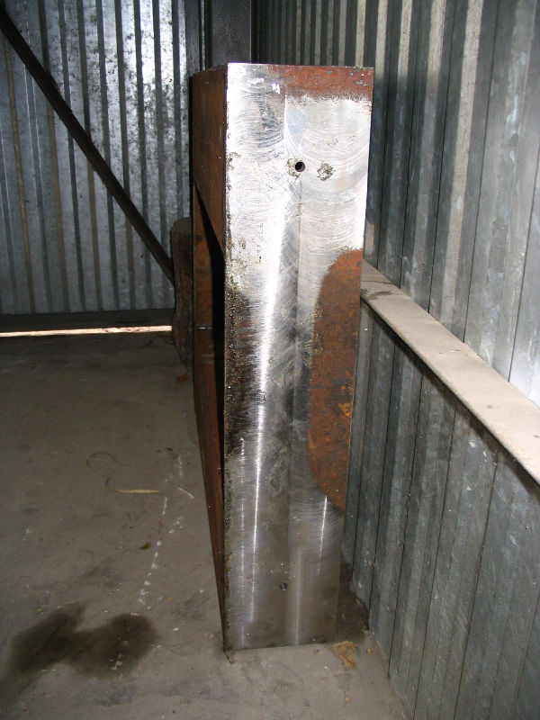

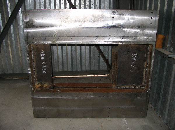

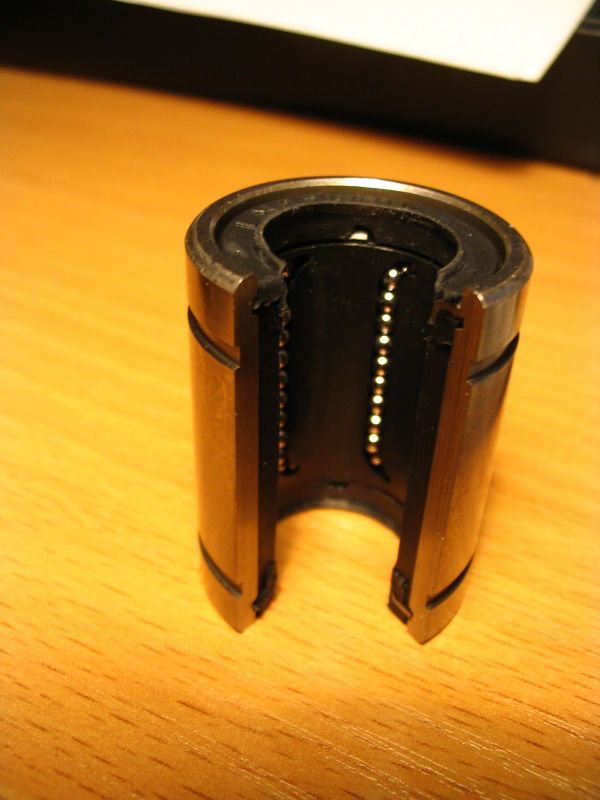

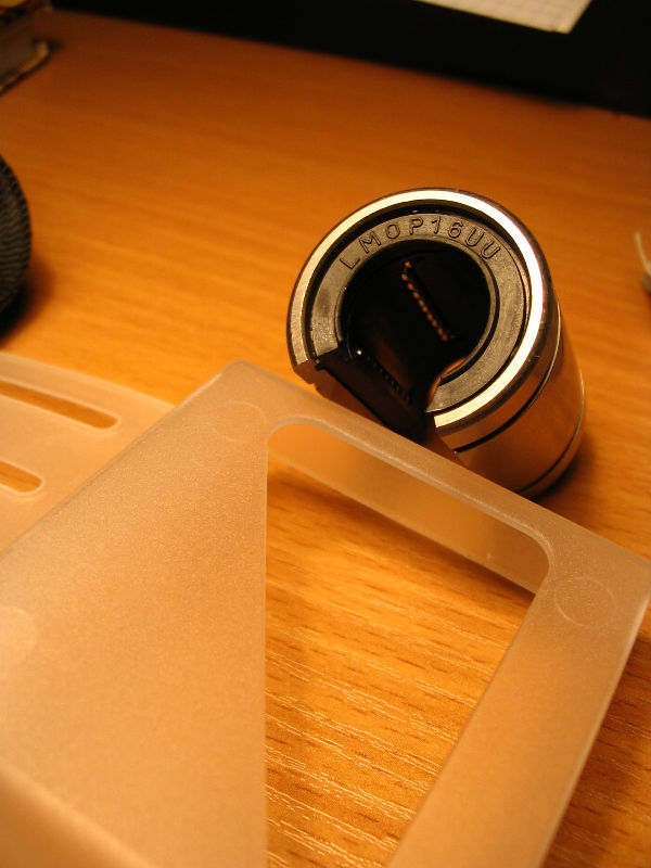

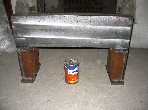

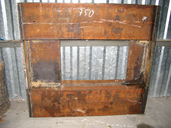

Wlasnie odebralem konstrukcje do mojego ploterka a oto ona, prowadnice walki fi16 na podporach reszta w fazie projektu jeszcze
[ Dodano: 2005-11-30, 17:34 ]
wmiary konstrukcji to 720x782x630mm
profile sa spawane podstawa to po2 ceowniki 200x75x10mm zespawane blacha 16mm
waga na oko ok 100kg
slupy ceownik zaspawany blacha 10mm
brama podobnie wiec calosc wazy tyle co czolg
wszystkie powierzchnie sa splanowane i powiercone
czeka mnie teraz szlifowanie spawow ew piaskowanie gwintowanie otworow i malowanie
podpory pod walki zamowione
stolik analogicznie jak u piotra_jub
os z mam kwestia wkonania krzyzaka do belki
[ Dodano: 2005-11-30, 18:05 ]
sruby narazie w planuje trapezowe moze jakbym kulowe dostal za marne grosze to beda kulowe

frezarka ma obrabiac alu i rozne twozywa pcb cokolwiek problemem bedzie dynamika gdzy musze wykozystac narazie serva ktore posiadam a sa slabej mocy
musza niestety wystarczyc do obrony pracy dyp pozniej sie je wymienia na lepsze badz da silniki krokowe
sruba ma byc 16x4 trapezowa z przelozeniem 1:2 ze wzgledu na slebe serwa polaczenie poprzez paski takie mam zalozenia
nad wrzecionem sie narazie sie nie zastanawiem brak funduszy jak skoncze mechanike bedzie czas pomyslec
w tej chwili musze zaprojektowac stolik i krzyzak bramy
starams sie isc na komprmis tak aby mozliwa byla ew modyfikacji konstrukcji napedow nie robiona kosztem dokladnosci maszyny co jest dosc trudne bo rysuje w 2d twozac projekt w :roll:

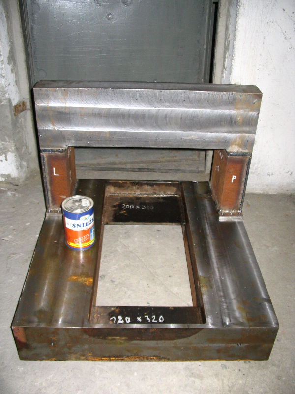

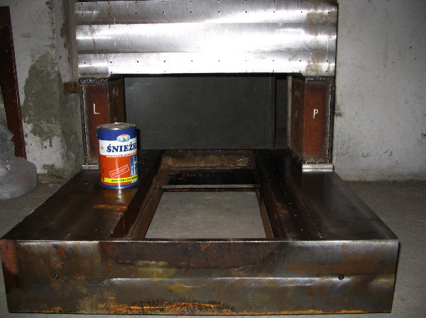

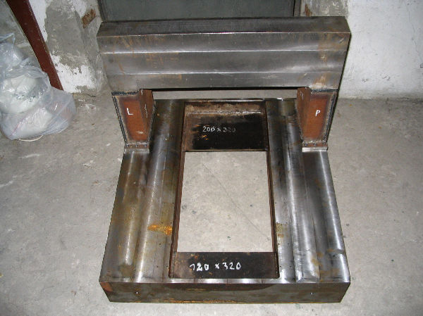

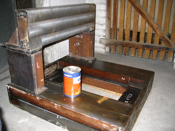

Post napisał: chomikaaa » 03 gru 2005, 21:17
oto kilka kolejnych zdjec tym razem calej konstrukcji przed szlifowaniem spawow i piaskowaniem
kolejne fotki zamieszcze po gwintowaniu i malowaniu konstrukcji ciekawe jaki kolor? :) by pasowal :?:
